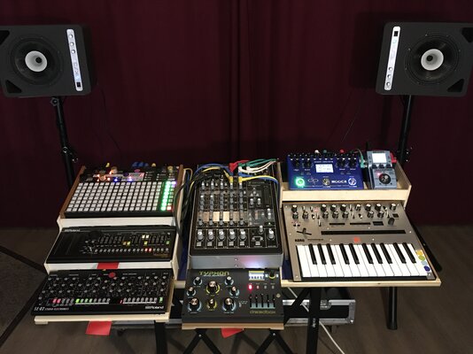

Monosynth + Tastatur + FX muss nicht gleich in Modular ausarten.
Wenn du möchtest, dass es kompakt und ergonomisch beisammen steht, dann baue dir lieber ein Rig.
