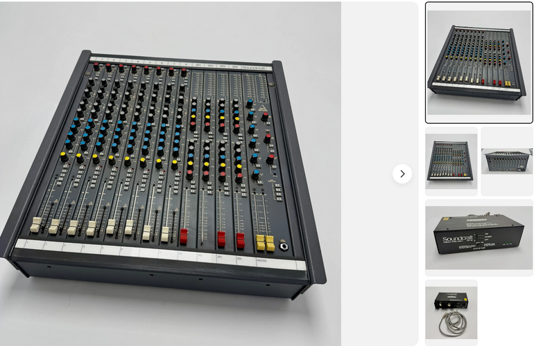

ich brauche mal eure unverbindliche einschätzung:
Ich habe für 150,- einen mixer gekauft - äusserlich wie neu! hat aber fehler:
a) Der rechte hauptkanal die anzeige hat einen wackelkontakt
b) die buttons kratzen und erzeugen eine Verzerrung (nicht musikalisch)
c) Unter einem bestimmten level verschwindet der sound - in einem kanal
d) und kommt dann wieder wenn der level erhöht wird
e) Der linke fader vom master ist schwerfällig
A) Heute morgen hat auch der kopfhörerausgang ein problem - frustriert wieder abgebaut.
PSU ist sehr laut - geht nicht in einem wohnzimmer - müsste auch angepasst werden.
- Wie die einzelnen module aufgebaut sind:
- das ist der mixer: https://www.ebay.de/itm/286595791095

Was würde wohl ungefähr eine reparatur kosten!?
damit ich entscheiden kann ob ich ihn behalten kann. (Der verkäufer würde ihn auch zurüknehmen)

Sehe ich richtig 8 monospuren und 4 subgruppen oder sind das Stereokanäle rechts?
Was ist dein Schwerpunkt? Recording? Benötigst du einzelausgänge, inserts.
Klar für 150.-- ist der gut, bei der Menge an Mängel , wenn sie denn gut behebbar sind, wirst du ein bisl drauflegen müssen
Das sind sub-gruppen
nur für drums gedacht
der hat auf jeden kanal driect outs und inserts
und die EQ sind prima für drums
Das kann man immer nur vermuten. Letztlich klingen alle Fehler "nur" nach korrodierten Kontakten(*). Punkt a und c ggf auch alte Kondensatoren (glaub ich aber eher nicht), c könnte auch einfach die Schaltbuchse am Insert sein.
Ganz egal wie: Du darfst im Minimum bei einer Renovierung mit 200 bis 300 Euro rechnen. Allein das Auseinandernehmen und Wiederzusammenbauen ist schon mal Arbeitszeit für 50 bis 100 Euro. Ich würde jetzt entscheiden (die vergleichsweise kleinen Mängel mal nicht beachtend), ob er Dir klanglich und im Produktionsablauf etwas bringt. Wenn ja, dann ist so ein Soundcraft 200 nach ein einer Renovierung ein sehr langlebiges "Arbeitstier" (der hat die letzten 40 Jahre durchgehalten; das muss ein MackieAllenHeathBehringer erstmal beweisen). Dann rentieren auch die 250 Euro.
(*) zB das mit den Schalter wird voraussichtlich einfach durch intensiven Gebrauch wieder weggehen, weil allein die Schaltbewegungen die Oxidschicht wieder entfernen.

Also tausend wird das nicht kosten. Wenn er fünf Jahre nicht benutzt wurde, dann sind die beschrieben Macken auch verständlich. Ich würde mich vertrauensvoll an den Helmut Fischbach wenden, der ist nach meiner Kenntnis genau der Richtige. Der weiß so ein Pult auch zu schätzen.
