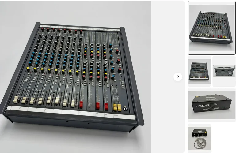

Ich habe für 150,- einen mixer gekauft - äusserlich wie neu! hat aber fehler:
a) Der rechte hauptkanal die anzeige hat einen wackelkontakt
b) die buttons kratzen und erzeugen eine Verzerrung (nicht musikalisch)
c) Unter einem bestimmten level verschwindet der sound - in einem kanal
d) und kommt dann wieder wenn der level erhöht wird
e) Der linke fader vom master ist schwerfällig
A) Heute morgen hat auch der kopfhörerausgang ein problem - frustriert wieder abgebaut.
PSU ist sehr laut - geht nicht in einem wohnzimmer - müsste auch angepasst werden.

Was würde wohl ungefähr eine reparatur kosten!?
damit ich entscheiden kann ob ich ihn behalten kann. (Der verkäufer würde ihn auch zurüknehmen)
Das kann man immer nur vermuten. Letztlich klingen alle Fehler "nur" nach korrodierten Kontakten(*). Punkt a und c ggf auch alte Kondensatoren (glaub ich aber eher nicht), c könnte auch einfach die Schaltbuchse am Insert sein.
Ganz egal wie: Du darfst im Minimum bei einer Renovierung mit 200 bis 300 Euro rechnen. Allein das Auseinandernehmen und Wiederzusammenbauen ist schon mal Arbeitszeit für 50 bis 100 Euro. Ich würde jetzt entscheiden (die vergleichsweise kleinen Mängel mal nicht beachtend), ob er Dir klanglich und im Produktionsablauf etwas bringt. Wenn ja, dann ist so ein Soundcraft 200 nach ein einer Renovierung ein sehr langlebiges "Arbeitstier" (der hat die letzten 40 Jahre durchgehalten; das muss ein MackieAllenHeathBehringer erstmal beweisen). Dann rentieren auch die 250 Euro.
(*) zB das mit den Schalter wird voraussichtlich einfach durch intensiven Gebrauch wieder weggehen, weil allein die Schaltbewegungen die Oxidschicht wieder entfernen.

ich hab jetzt den kostenvoranschlag für mixer und netzteil: Liegt ungefähr bei 500,- bis 600,- euro
Das inverstiere ich gerne und habe dann vintage auf dem neuesten stand...
Positiver sideeffect: Der verkäufer möchte mir den kaufbetrag erstatten!
So... drei monate später
Es funktioniert alles wunderbar und der trafo/netzteil ist jetzt "muchsmäschenstill" - kein lästiges brummen mehr!

Hab jetzt erst die MPC wieder und damit den MIXer zum erstmal duchgestet durchgetestet ( nach der reparatur)
und es gibt ungereimtheiten...
Nicht nur das GAIN im kanal 2 und 5 und 6 spontan nix mehr ausgibt (kein ton im main out)
aber irgendwie scheine die gruppen slots vertauscht zu sein:
a) Schalte ich kanal (1) auf GRuppe 1/2 - dann höre ich den ton in GRuppe 1 und GRuppe 4
b) Schalte ich den gleichen kanal (1) auf GRuppe 3/4 - das höre ich den ton in GRuppe 2+3
Da stimmt doch was nicht!? Sind die kanäle vertauscht?
ps: Diese ganze! hardware geschichte hinterlässt bei mir kein gutes gefühl....
in den letzte monaten bestimmt über 1000,- euro an reparaturen ausgegeben und es hat noch kein ende...
