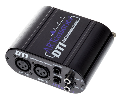

Der Trick mit der galvanischen Trennung war mir auch bekannt weshalb ich mir einen sogenannten Masstrennfilter besorgte, Modell Monacor FGA40-HQ (siehe Bild)
Das ganze hat meine Probleme auch fast gelöst, nur mit dem Massetrennfilter im Signalweg hab ich ab ca. 120Hz eine riesen Pegelabsenkung, auf gut Deutsch mein Bass ist weg. Nun die Frage, hab ich mit ner passiven DI-Box und symmetrischer Verkabelung, obwohl die Verkabelung sicher eine untergeordnete Rolle spielt, die gleichen Probleme?

Also dieser Monacor FGA40-HQ scheint ja nicht gerade "High-End" zu sein... zumindest wenn man nach dem Preis geht. Wenn's bei mir im Audioweg irgendwo Störgeräusche hat (egal ob ein normales Brummen oder irgend ein Zirpen/Surren vom PC) die da nicht hingehören, beseitige ich diese meist mit einem PALMER PLI-01. (auch als 2-Kanal Version erhältlich). Für etwas weniger Geld gäbe es auch noch die ART CLEANBOX II, die allerdings im Gegensatz zum Palmer, welcher ohne hörbaren Klangverlust arbeitet, im Bassbereich bei manchen Signalen nicht ganz unproblematisch ist.
Kannst dir die Palmer Teile ja mal kommen lassen und falls sie das Problem nicht beseitigen sollten einfach wieder zurückschicken.

Kenne das Ding nicht, scheint mir aber nicht hochwertiger zu sein, als die weiter oben erwähnte ART CLEANBOX II, welche das Signal im Bassbereich nicht ganz so belässt, wie man es reinschickt, auch wenn in den Produktbeschreibungen gerne erwähnt wird, dass das Ganze ohne Beeinträchtigung der Signalqualität arbeiten soll (man muss allerdings schon ziemlich gut hinhören).
Keine Ahnung, ob das bei dem Ding auch der Fall ist, wundern würde es mich allerdings nicht. Würde es mir zwecks Test halt mal kommen lassen und dann allenfalls vom Rückgaberecht gebrauch machen.
