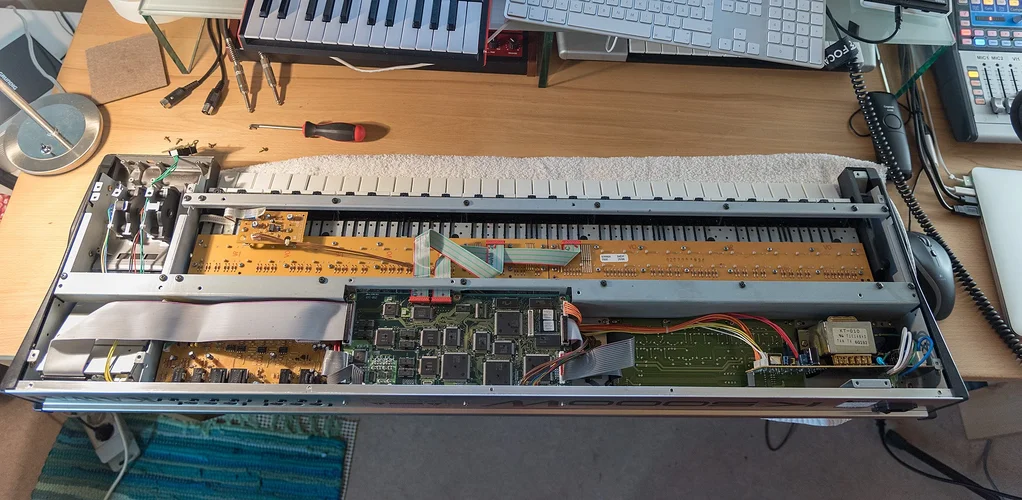

Der K5000 war mein erster Synth vor 20 Jahren. Neulich habe ich den wieder günstig erwerben können.
Mir ist dann auch gleich wieder eingefallen, warum ich den damals abgegeben hatte: Die Bedienung ist eine ziemliche Zumutung. Um verünftige Sounds da herauszubekommen, muß man sich wirklich mit dem Teil beschäftigen. Am Ende wird man aber mit Flächensounds belohnt, die ich so noch von keinem anderen Synthesizer gehört habe, sei es nun Hard- oder Software. Als einzig wahre Alternative kommt IMHO wirklich nur der Alchemy in Frage. Gibt es noch andere ausser den und den VirSyn?
btw: Wenn jemand einen vernünftigen Editor kennt, der unter macos oder Windows 10 läuft, immer her damit. :mrgreen:
Ich musste den Guten vor kurzem mal zerlegen, weil eine Leiterbahn auf der Kopfhörerplatine gerissen war:
