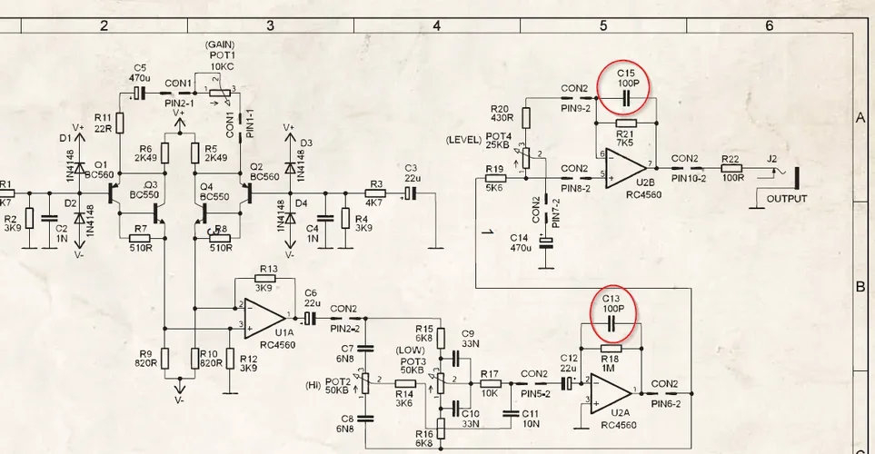

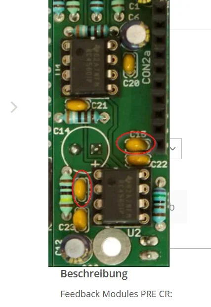

Ich habe mir gerade Bauteile für das Feedback Modules Pre CR gekauft.
Leider habe ich für C13 und C15 WIMA Folienkondensatoren erwischt.
Ich weis das im Audiopfad Folienkondensatoren für den Klang wichtig sind
Haben die Keramikkondensatoren an der Stelle in der Schaltung auch spezielle Eigenschaften?
Sonst muss ich neue Bestellen, wäre doof.
bestellt habe ich diese:
Hier ein Bild der fertigen PCB (nicht von mir) und der Schaltung
2021-12-28 19_18_21-PRE CR - Build Manual rev1.3.pdf - Adobe Acrobat Reader DC (64-bit).webp
An der Stelle wirst du keinen Unterschied feststellen.
Die Kondensatoren an dieser Stelle verhindern nur das Schwingen der Verstärker.
