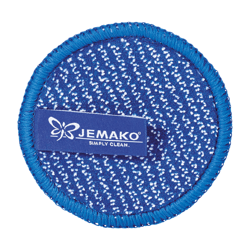

Hab mir günstig einen Push 1 geschossen und nun gestern den Tag damit verbracht die gummierte Oberfläche zu entfernen.
Isopropanol, Öl und WD 40 waren zunächst im Einsatz. Das hat die Oberfläche leicht aufgelöst, sodass man das Gummi mit dem Fingernagel "schieben" konnte um es in Stückchen zu entfernen. Eher so semi und langwierig.
Was dann extrem gut geholfen hat war ein Pad von Jemako, was mir empfohlen wurde. Das war zwar auch mit "schrubben" verbunden, hat aber die Oberfläche durchgängig sauber gemacht. Ohne Kratzer oder Angriff des Plastiks unter dem Gummi.
Hier der Link:
Und nein ich bekomme keine Provision und verkaufe nicht das Zeugs von denen.
