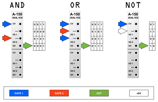

Cooler Thread! 👍
Nachfolgend ein "Poor Man's Logic". Ich hatte vor ewigen Zeiten dieses Bild schon mal bei modwiggler gepostet. Obwohl ich (aus diversen Gründen) inzwischen ein Logic-Modul habe, ist das hier immer noch eine interessante Variante:
EDIT: Ok, damit es nicht allein beim Doepfer A-150 bleibt, hier noch etwas Erklärbär: Das A-150 ist ein "Voltage Controlled Switch (VCS)". Wenn am CV Eingang ein Signal von ~2.5V oder höher anliegt, dann schaltet der Switch auf I/O 2, sonst fällt er auf I/O 1 zurück. Das kann man sich für eine einfache Logikmatrix wie im Bild gezeigt zunutze machen.
"0": es liegt kein Signal an
"1": es liegt ein Signal von 2.5V oder höher an.
Die 5V habe ich als "typisches" Gate angegeben. Aber eigentlich ist alles erlaubt, was den Switch im Modul auslöst, also auch 3V oder 10V.

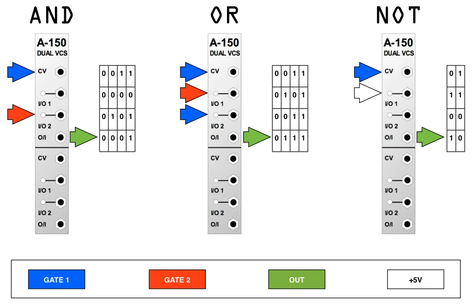

Cooler Thread! 👍
Zusatz: AND kann man auch mit einem VCA machen.
