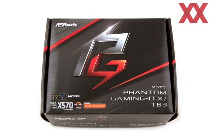

ich beginne mit der Planung für einen neuen DIY-PC fürs Studio. Er soll einen in die Jahre gekommenen (i7 - 4790 3.6 GHz) Rechner ergänzen oder vlt irgendwann mal ersetzen. Ich MUSS nicht - ich gestehe, dass viel (Corona-Isolations-)Spieltrieb dabei ist, es mit 2 Rechner zu probieren & eine Projekt-Idee mit meinem Sohn, der bei der Gelegenheit sich an einem Hackintosh probieren will. Mittelfristig möchte ich (wg Latenz) vlt auf ein Tunderbold Audio-Interface wechseln.
Die Idee beim Ergänzen wäre, Software-Synths mehr Performance zu bieten, während der andere Rechner Midi, Audio + Effekte macht.
Meine erste Frage: Irgendwie sind mir diese klassischen Desktop (ATX)-Gehäuse ein Dorn im Auge. Diese Klopper muten irgendwie "90er" an... Für meine derzeitigen Rechner bin ich schon auf ein 3 HE-19'' Gehäuse umgestiegen, das gefällt mir schon besser, weil es einfach in einem Rack unterm Tisch ordentlich versorgt ist.
Muss es überhaupt für einen ernsthaften Rechner, der performant und leise sein soll so gross sein, oder geht das auch kleiner, mit mini-ITX oder ähnlich? Immerhin gibt es Gamer, die auch viele Silikon-Muskeln brauchen, die sowas nutzen. Viele Anforderungen an Karten habe ich eigentlich nicht, wenn ich nicht was übersehe. TB, LAN, vlt 2 Moinitore, USB 3 - was braucht man mehr? Eine grosse SSD reicht vielleicht, gerade weil der andere Rechner ja mehr Platz hat. Ich habe noch ein altes Mackie Onyx mit FW rumstehen - wenn ich auf einem OS wäre, was mehrere Audio-Interfaces unterstützen würde, würde ich das vlt wieder mit FW konnekten, sonst muss es dann doch mal weg - im Zuge einer sinnvollen Entschlackung meines Equipments.
Grundsätzlich scheint der Markt für mini-ITX (oder barebones) mit TB sehr sehr klein zu sein - bzw. ich finde nur ein einziges Mainboard (ASRock X570 Phantom Gaming-ITX/TB3), eigentlich kein gutes Zeichen, aber warum eigentlich?
Also: Does size matter (in 2020)? ;-)

Mini ITX kann man machen, es muss einfach auf eine gute / ausreichende Kühlung geachtet werden.
Asrock ist im Mini ITX Bereich weit und breit alleine was TB anbelangt. Habe das Z270 Board welches bisher gut funktioniert hat.
Bei Mini ITX muss auch beachtet werden, dass nur 1x PCI-E vorhanden ist und man was aufrüsten anbelangt etwas limitierter ist.

die Anforderung TB haben zu wollen schränkt es eben sehr ein - und nach allem was ich lese macht das Sinn - in mein altes Board (Asus z97 oder so) könnte ich noch eine entsprechende Karte, speziell von Asus stecken.

für mich ist Thunderbolt wichtig. Von all dem was ich lese, macht es weniger Latenz, weil es System-naher ist (und sekundär ists sehr schnell), daher denke ich, wenn schonmal auf ein neues Interface, vlt erweiterbar auf mehr Eingänge, dann eben TB. Ich sehe aber auch, dass es die Auswahl oder die Anforderung "klein" zu bleiben recht einschränkt. Im Moment sehe ich nur das eine Board in mini-ITX, was das kann. Oder ich verstehe noch, wie man einen 2. Rechner einbingen kann (eben, Netzwerk?), mit wenigen Kabeln durch die Wand in den Keller, oder wie die Alternative MultimediaPC-Gehäuse funktioniert.
Du kannst TB immer auch über eine PCI express Karte nachrüsten

Sehe 15 ITX-Mainboards mit AM4 gelistet, aber nur eins hat TB (und das wurde hier gelistet). Eins reicht ja zum Glück :D
Ansonsten würde ich mir eher Gedanken um das Gehäuse machen. Es gibt ITX-Gehäuse, die so groß sind wie normale Tower. Wo willst du das Teil hinstellen? Ich hab lieber einen mittelgroßen Tower auf dem Boden als einen kleinen auf dem Tisch. Es gibt Geräte, die sind so klein, dass sie auf dem Tisch nicht weiter stören (Mac Mini, Intel NUC - noch besser, wenn sich solche Geräte hinten an den Monitor montieren lassen).
