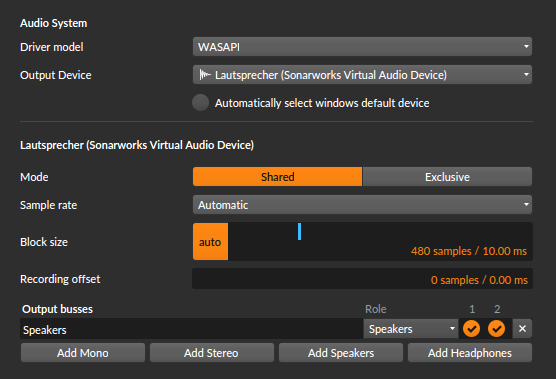

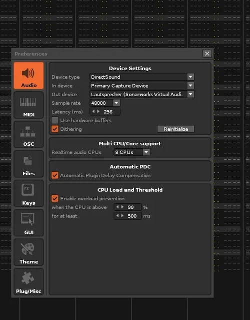

Sonarworks System Wide hat ja gar keine richtige Asio-Unterstützung und man muß in der DAW entweder Directsound oder WASAPI wählen, bei Sonarworks kann man dann WASAPI oder ASIO wählen:

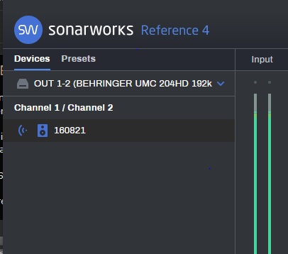

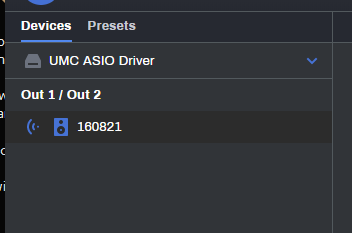

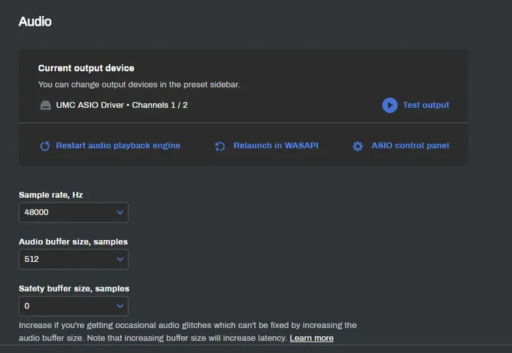

Problem: Wähle ich in SW Systemwide Asio (siehe unten; das ist der ASIO Treiber von der Behringer - Seite) und in Bitwig WASAPI, dann bekomme ich Knackser selbst bei niedriger CPU-Last.
KEINE Knackser, wenn ich ich in SW WASAPI wähle:

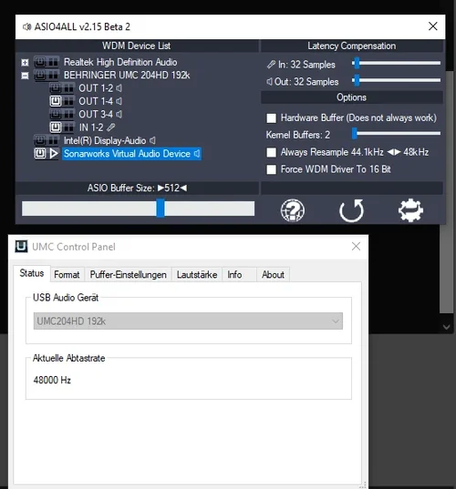

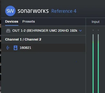

Ich hatte eben noch parallel den ASIO4ALL Treiber installiert und hatte dabei einmal eine Konfiguation, in der es mit ASIO nicht geknackst hat. In SW war aber auch UMC ASIO eingestellt. Offenbar wurde aber dann trotzdem ASIO4ALL auch verwendet. Weiß jemand, was man da korrekt einstellen muß? Ich kann auch mal den Behringer Treiber deinstallieren (?)

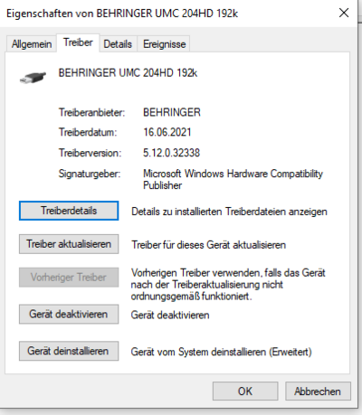

Die Einstellungen vom Interface sehen so aus:
D.h. eigentlich düfte doch ASIO4ALL gar nichts machen, oder? Denn es ist ja der Behringertreiber installiert.

Normalerweise stören sich ASIO Treiber und ASIO4ALL nicht, ich hab' hier nur das UMC1820, da gibt es das Control Panel zum einstellen der Latenz.

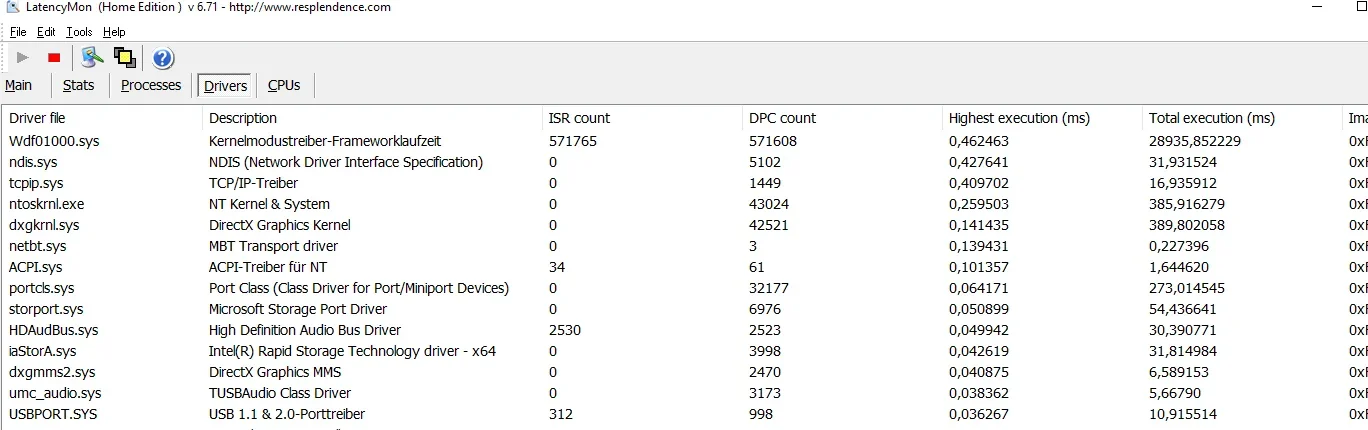

Also bei den Powereinstellungen stimmt alles. Latency Mon hatte mir eben ein Problem gemeldet (Treiber ndis.sys), aber jetzt läuft es seit Minuten ohne Prozesse mit hohen Latenzen. Zeitgleich habe ich aber Knackser.
Ohne Sonarworks bzw. im WASAPI Modus ist alles gut, d.h. keine Knackser soweit.

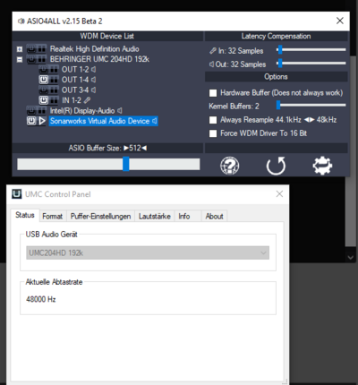

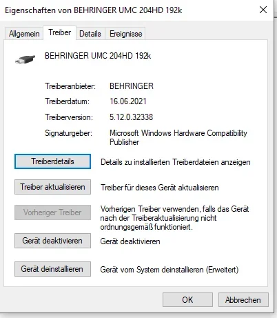

Doofe Frage: Wenn ich Asio4All verwenden will, muss dann hier Asio4All stehen?:
1629220710577-png.108286
nein.

Ich kapiers aber immer noch nicht.... D.h. der Treiber für das Interface ist dann der Behringertreiber und ASIO4All sitzt da nochmal drüber aber nicht direkt an der Hardware?
Ja geht, aber wenn ich dann bei z.B. youtube einen Track höre, dann muss ich wieder Sonarworks System Wide aktvieren. Wenn alles dadurch liefe, wäre das halt so wie unter Linux. Dort habe ich das Plugin in einem Host laufen und route alles durch den Host, aber unter Windows scheint das nicht so einfach zu gehen. Gibt es beim Mac die Möglichkeit?
bei Mac kannst du dir ein Hauptgerät aus allem möglichen an Hardware und Software zusammen stellen, wie auch immer du das möchtest. Du kannst auch in einer DAW als Ausgang SW-Systemwide nehmen und als Eingang ein Interface. Oder oder. CoreAudio ist total flexibel.
Allerdings nutze ich das Plugin in der DAW und habe Systemwide trotzdem laufen, halt unbenutzt. Und wenn ich Apple Music oder sowas starte, läuft das dann da durch. Da muss man nix hin und her stellen. Bei Windows müsste das auch gehen.
nee.. du kannst das UMC in dem Fall über mehrer Treiber ansteuern. Eigentlich sogar in 3 Modi.
1. Class Compliant
2. Behringer Treiber
3. Asio4all
aber du kannst nur einen dieser 3 zur gleichen Zeit nutzen.
Dein Interface ist ein Auto, die 3 Treiber sind 3 verschiedene Fahrer. Es kann aber nur einer am Steuer sitzen.
1. Class Compliant
3. Asio4all
Ok, aber der Treiber, der dann oben steht ist immer der von Behringer? Bei Class Compliant wäre das doch etwas von Microsoft?
Wo liegt das Problem nun, hab' den LatencyMon bisher noch nicht gebraucht - am Wdf01000.sys? Da gibt im Netz ein paar Threads mit Lösungsvorschlägen zu, hat wohl mit Speedstep&Co zu tun.
Ich glaub das Problem liegt erstmal nicht am Rechner, sondern eher an Sonarworks. Ich schreib mal morgen dem Support. Ich schaff es auch nicht mehr den Asio4All Treiber zu wählen in Sonarworks, irgendwie wird das interface nicht freigegbeen.Ohne SW funz alles, keine Knackser.
Stell man den Buffer innerhalb Sonarworks um. Einen zusätzlichen Sicherheitsbuffer gibt’s glaub ich auch noch.
Wieso machst du das eigentlich alles so kompliziert? Mich würde so komischer routing Kram wahnsinnig machen. Oder ich bin durch MacOS total verwöhnt.
Das hab ich alles versucht, daran liegt es nicht. Scheint irgendwie an dem ASIO Treiber von Sonarworks zu liegen. Mit WASAPI ist die Latenz jedenfalls jenseits von Gut und Böse. Hab mal SW geschrieben, ob das was bringt. Ansonsten mach ich die Korrektur wieder manuell mit einem EQ. Bei SW ist allerdings das Mono mehr Mono.

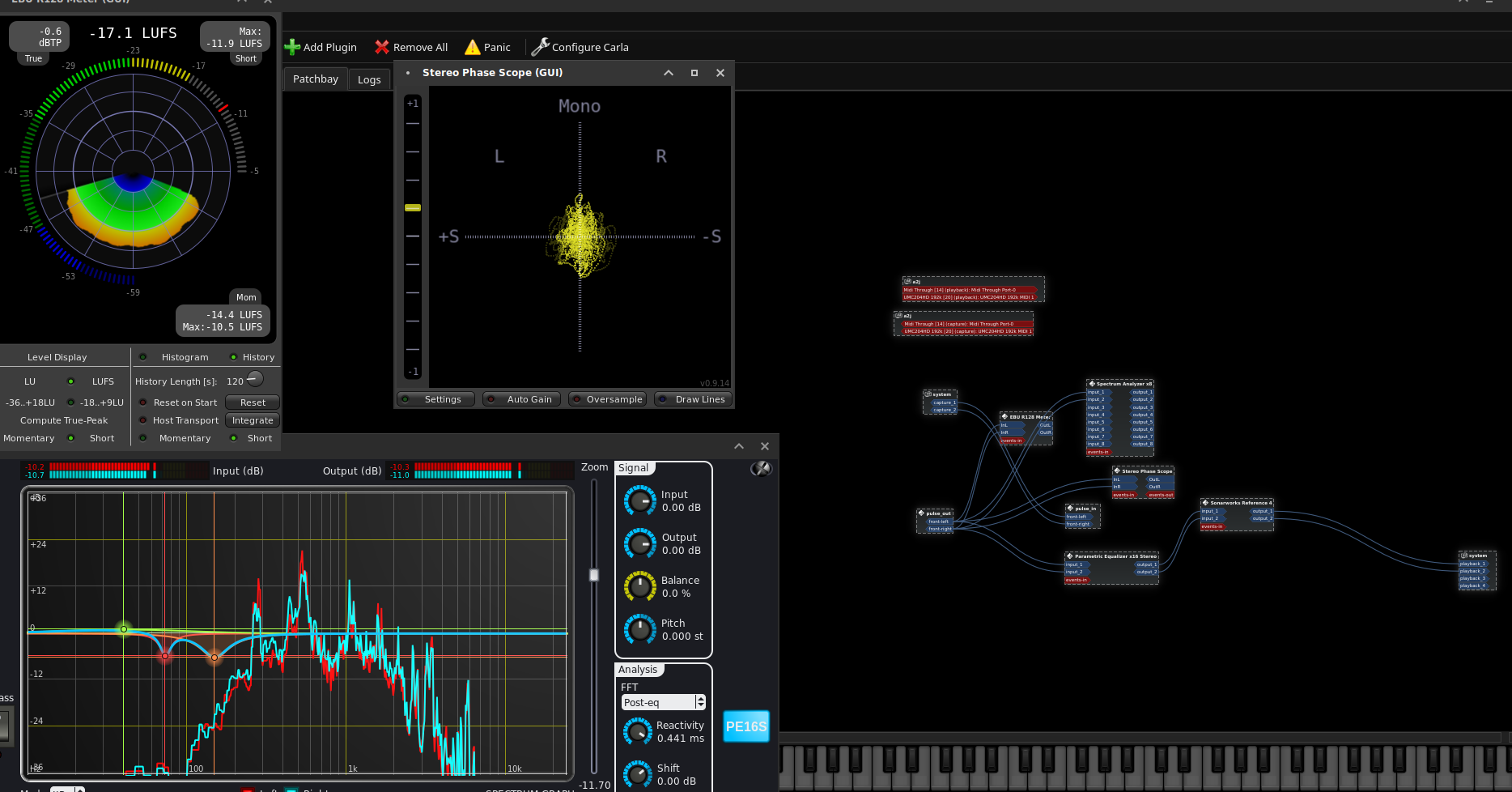

Ich will sowas hier machen (Browser Sound wird in mehrere Plugins geroutet und geht gleichzeitig durch Sonarworks... z.B.):

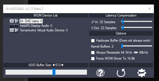

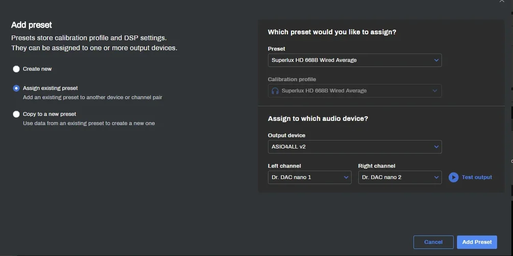

Ich habe jetzt Sonarworks im Asio mode am Laufen:
Dr. DAC nano ist mein Interface. Wenn ich auf test klicke, dann kommt kein Sound.
Bein ASIO4all icon ist ein Pausezeichen, d.h. irgendwas stimmt ja da dann nicht und die Einstellungen sehen so aus:
Die Einstellungen sollten doch so stimmen, oder? Im WASAPI Modus läuft alles, nur mit ASIO bekomme ich keinen Ton (von z.B. Firefox).
Hier das Interface:
Ich habe jetzt den Asiotreiber von der ESI Seite installiert. Damit geht es. Offenbar läuft der Asio4alltreiber nicht mit dem DAC.
