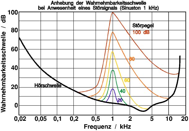

Die Vorstellung von "weg gelassenem", was man hören kann, ist schlichtweg falsch, daher kann es dazu keine anschauliche Vorstellung geben.
Man nutzt den Maskierungseffekt des menschlichen Gehörs aus. Die Fehler werden unter der Mithörschwelle versteckt und somit unhörbar.
Ich finde das noch recht anschaulich, auch wenn nichts "weg gelassen" wird in dem Sinne: "Hey Rudi, dreh mal die Snarre runter"
M.i.a.u.: electric guillaume
Genau: die *addierten* Fehler werden *versteckt*.
Und natürlich wäre der Sinuston hier unser Nutzsignal und der Fehler müsste sich unter den bunten Linien verstecken.
Ich hatte die Grafik dazu auch schon mal ergänzt:
verdeckung-a-png.23714
