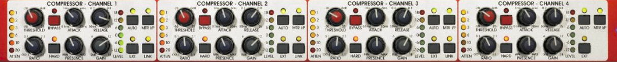

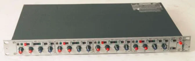

sowas hier bekommst du für 50 euro pro kanal...
das nachfolgemodell von 2010ern für 150 euro pro kanal...
die machst du dir unter den mischpult, das steckfeld davor, und dann sind die quasi teil deines mischpults.
und wenn du einen aux als key input haben willst, steckst du ihn entsprechend.
M.i.a.u.: pulpicon
