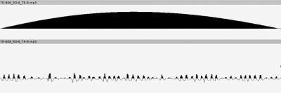

Hallo, manche Kompressoren haben ja ein Hochpass Filter im Sidechain und andere einen Tilt EQ. Welche Variante ist denn zu welchem Zweck zu bevorzugen? Danke!
Ich fände eine Tilt-EQ grundsätzlicher sinnvoller. Denn ein TiltEQ macht Gewichtung, während ein Hochpassfilter deaktiviert.

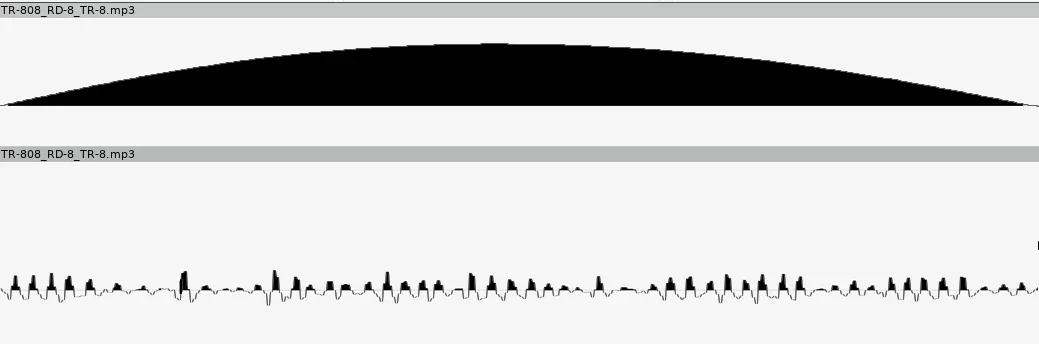

Quatsch. Erstens kannst Du ja die Ratio oder den Threshold anpassen. Zweitens: Eine kleine Überlegung zur Wirksamkeit von Signale. Das da ist eine 808 BD und ein 808 Hihat aus einem House-Groove, also akustisch von der Lautheit zu eineranderpassend, das Hihat vielleicht etwas laut:aber dafür bekomme ich mehr Höhen und dann springt mir ggf. der Kompressor bei jeder HH an.
Die Fläche unter der Wellenform ist die für die Kompression relevante Größe. Und jetzt willst Du erzählen, dass ein Hihat nur irgendwie signifikant auf den Kompressor einwirkt, wenn man den Pegel um 10% erhöht und den der BD um 10% verringert?
