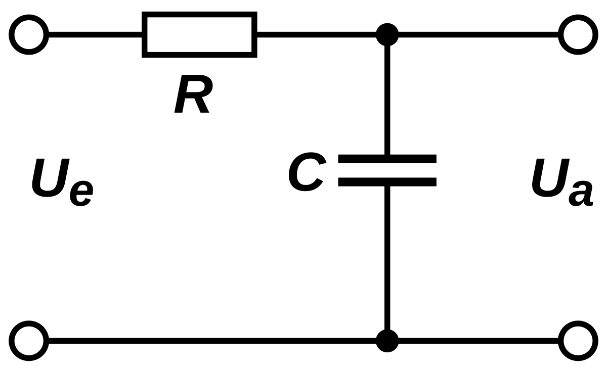

Hallo Zusammen,
ich nehme gerade ein Recapping an meinen Bandechos vor und frage mich jetzt, warum in den meisten Fällen mit 1uF ausgekoppelt wird, aber zum Beispiel der Hauptausgang über 4,7uF auskoppelt. Die meisten Koppelkondensatoren sind Elkos und die habe ich mittwlerweile durch Folie ersetzt. Aber 4,7uF hab ich aktuell als Folie nicht da und Frage mich, ob es da ein 1uF im Prinzip nicht auch tun würde.
Wen´s interessiert, es geht hierbei konkret um die Ausgangsstufe vom Echocord 100. Schaltplan dazu findet man z.B. bei Elektrotanya. Platine 82044, wird mit 1u eingekoppelt und 4,7u ausgekoppelt. Vielleicht damals einfach auch ne Frage der Spannungsfestigkeit bei gegebener Kapazität? Sowas musste man früher ja noch anders bewerten als heute.
Das Ganze eben mal mit nem 1uF zu testen werd ich natürlich machen, aber ich bilde mich ja auch gerne weiter bei sowas :)
EDIT: Die Frage ist hier nicht "was kann ich tun, wenn ich keine 4,7uF als Folie da habe", sondern "Würde sich das Verhalten der Schaltung (dramatisch) ändern, wenn man nur 1uF nimmt". :)

Der Koppelkondensator ist ja nichts weiter als ein Hochpass.
Das Ganze kann man berechnen, wenn man den nachfolgenden Eingangswiderstand kennt.
Vielleicht könntest du ein Sinussignal durch das Gerät schicken und mal versuchen zu messen, bei welcher Frequenz der Hochpass greift.
Oder einfach nur Musik hören und lauschen ob sich bei verschiedenen C Werten der Klang massiv ändert.
M.i.a.u.: Jenzz
Dieser RC Hochpass besteht aus C=4,7µF und R=20kΩ.
Da spielt es keine Rolle für die Grenzfrequenz, ob 1µF oder 4,7µF.

C=1µF und R=20kΩ ergibt 7,96 Hz
C=4,7µF und R=20kΩ ergibt 1,69 Hz
Danke, ist mir grundsätzlich klar :)
... aber hier fang ich schon an zu wanken, denn das hier
verstehe ich jetzt nicht, vor allem, wenn ich mir dazu das hier anschaue
Für Faule, oder die, die ihren Tietze-Schenk verlegt haben (note to myself: Buch endlich mal bestellen):
Mit R=20kOhm meint ihr ja wohl die Summe aus R210 und R7 mit je 10k, oder? Die sind doch aber in Reihe zum C und nicht ... Ahhrghh... Okay, einmal Hirn einschalten bitte 🥴. Auch wenn ich "nur" über dem Poti abgreife ist R aus Sicht des Filterkondensators 20k. Brett vorm Kopp, hab das als Reihenwiderstand betrachtet. Danke euch :)
