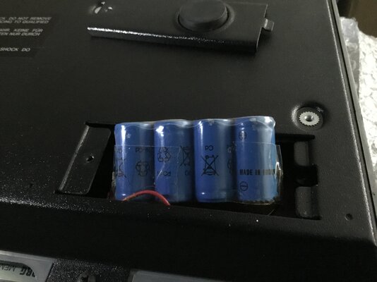

Guten Tag !

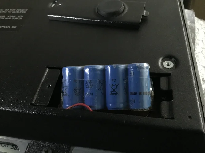

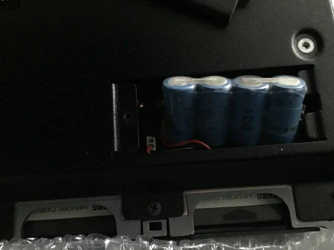

Ich hatte gestern mal seit langem meine Korg DDD1 in den Händen und habe mal unten den Schacht am Boden aufgeschraubt. Dort ist ein Batterie oder Akkupack drin der die Samples nach dem ausschalten speichert. Da diese aber Zu alt sind muß ich da Ersatz finden. Hast das jemand schon gemacht und wo kriegt man diese her ? Auf den verbauten Teilen ist leider keine genaue Bezeichnung drauf was das für welche sind.
Danke euch.
Erol

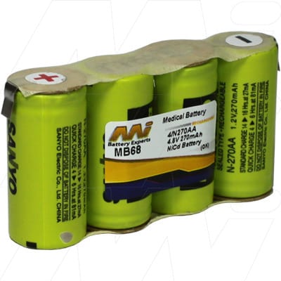

Der Forumskollege @sospro hat das korrekte Akkupack gepostet. Da steht im Beschrieb leider "Batteries".
Es sind "4x Ni-Cd Akkus" wiederaufladbar.

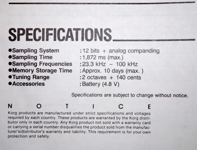

Okay, ich hatte vorausgesetzt, dass klar ist, dass es sich um Akkus handelt, allein durch die Spannung von 4,8V. Sorry, wenn das etwas missverständlich war.
Ich hatte seinerzeit, bei dem Post vor sechs Jahren, auch schon mal recherchiert, fertige Packs in der passenden Größe sind nicht an jeder Ecke zu bekommen. Vermutlich würde ich versuchen den passenden Typ N-270AA mit Lötfahnen (Z Type) zu bekommen und diese dann in Reihe verlöten. Grundsätzlich kann man auch Akkus nehmen, die eine höhere Kapazität haben, also mehr als 270mAh.

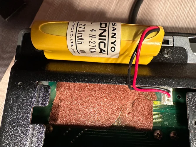

Anbei noch ein aktuelles Bild vom Originalakku, das sind letztlich auch nur 4 verlötete N-270AA. Der einzelne Akku hat dann natürlich nur 1,2V
Bei dem Shop in Neuseeland kann man natürlich auch bestellen.
