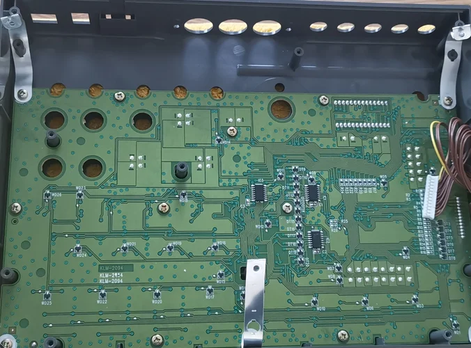

Aufgeschraubt, sauber gemacht und...
Kein Unterschied.

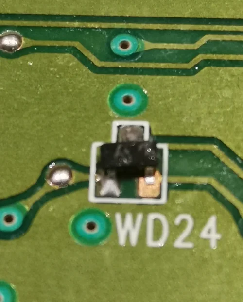

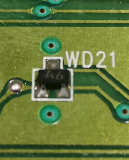

Dann schaute er mal etwas genauer, und entdeckte das die Produktion Mängel auf der Platine mit den Pads aufwies (wollte ich erst garnicht glauben)
'schau mal da ist überhaupt kein Lötzinn drauf...'
Einige der kleinen Bauteile waren an einem der drei Beinchen 'nicht!!' verlötet
I'm Gegensatz dagegen die korrekt verlöteten.
Zusammengebaut, und zu meiner Freude. Geht wieder wie neu 😇
