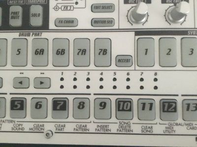

Hab mir jetzt mal eine. Koeg electribe sx 1 zugelegt und es macht sehr spaß dran rumzuspielen. Nun wollte ich allerdings eine Melodie über die Keyboard parts im hintergrund loopen. das habe ich aber leider noch nicht hinbekommen wüsste jemand ob das möglich ist wenn die melodie zb 10sek lang is, weil ich ja eig nur 16steps hab und die melodie weitaus mehr xD

Du kannst 8 × 16 Stepps nutzen, du bist gerade wahrscheinlich auf einmal 16 Stepps eingestellt.
ok wie stell ich dies um das ich mehre 16er steps habe ?
Und wie loope ich dann meine gewünschte melodie ?
Da musst Du nix loopen.

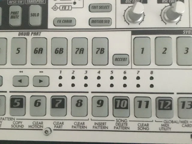

Du musst einfach nur die Melodie entweder in realtime oder im Stepmodus recorden und dann Play drücken. Die Anzahl der Takte erweitert man mit den rechts/links-Tasten links neben den Takt-Leds, sieht man auf dem Foto.

die takte is ja der grüne punkt der lässt sich aber nicht durch pfeiltasten verstellen

Ich nehme mal an, du mußt 'Length' auf die nötige Takt Zahl stellen, damit das Sample erst nach der gesamten Lauflänge wieder neu gestartet wird. Wahrscheinlich Shift plus length und dann bis 8 oder so drehen. Wenn bei Length nur 1 steht, läuft die Tribe auch nur in der ersten LED, da kannst du die Pfeiltasten rechts so viel klicken, wie du willst. PS. Ich hab nur die EM 1 hier und früher die S. Das Prinzip ist aber dasselbe.
