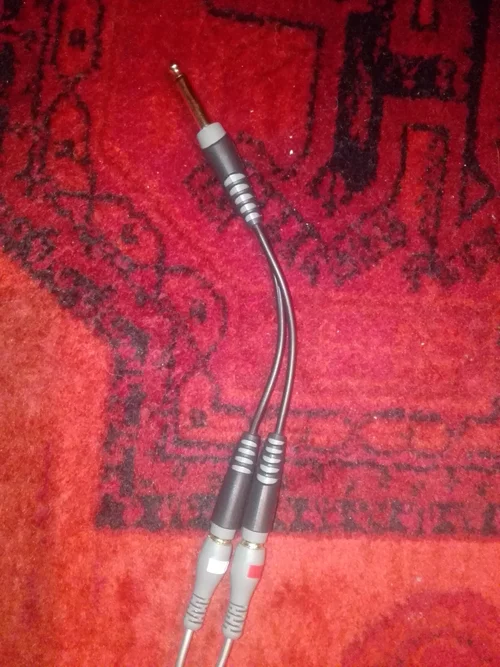

Adapterkabel Monoklinke auf Cinch gibt es sehr wohl. Nutze ich fürs Kaosspad.
Da ein fx send am Mixer und die meisten Synth mono sind benötigst du so ein Kabel in jedem Fall.
Du musst hinten am Kaosspad einstellen ob du es parallel (send fx) oder direkt (zwischen synth und mixer) anschließt.
