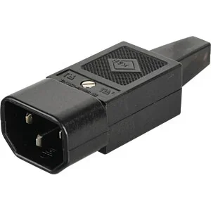

Man könnte auch das Netzkabel kürzen (10cm) und eine IEC C14 Kupplung dran machen, Das spart die Fräserei/Sägerei am Gehäuse.

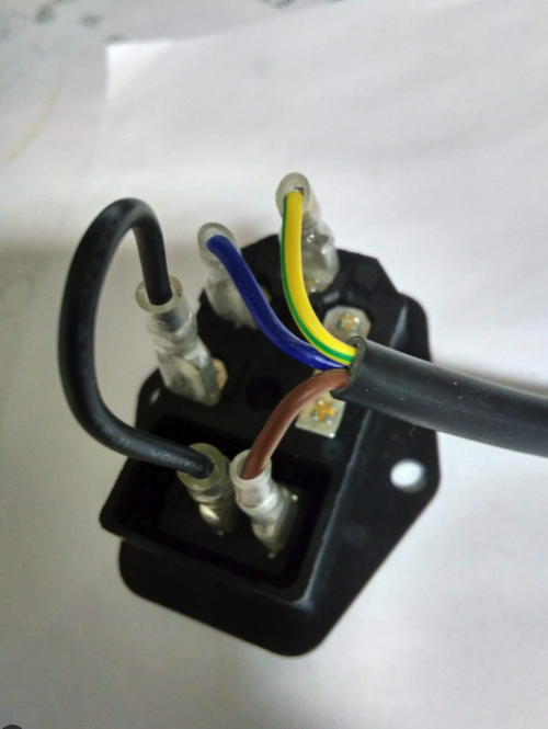

Einfach richtig machen. Nicht Löten und Verschrauben vermischen. Siehe auch:

@fanwander, das mit der Buchse wollte ich ja machen, damit halt kein festes Kabel aus dem Gehäuse kommt.
Top Info, und in meinen Augen auch absolut nachvollziehbar und sinnvoll.
Spätestens bei meiner Durchführung hätte ich (hätte ich?!?) eh gesehen das im original nichts gelötet ist.

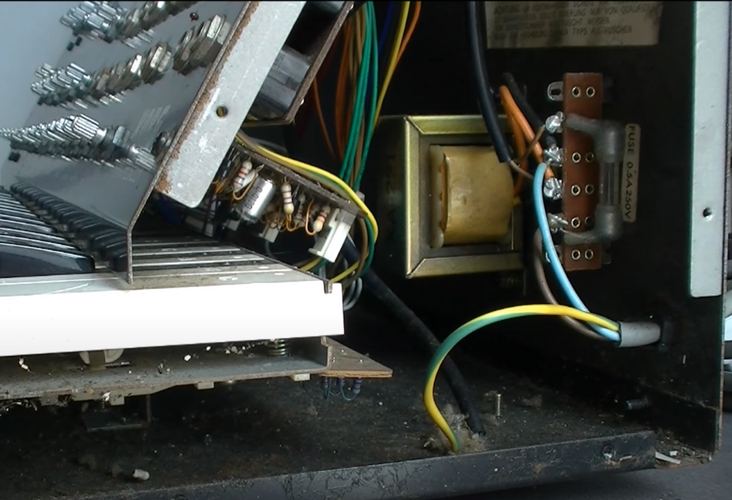

Im Original dürfte, wie damals üblich, sehr wohl direkt an das PCB vom PSU gelötet worden sein.

Wenn Du es Dir einfach machen und diese Lötverbindungen nicht anfassen willst, dann knipst Du das alte Kabel mit etwas Überlange außen ab, ziehst es nach Innen durch, prüfst es vorher auf Schäden vor allem an der Durchführung, setzt den entsprechenden Kaltgeräteinbaustecker ins Gehäuse und lötest die Kabel entweder an (Schrumpfschlauch vorher nicht vergessen) oder konfektionierst mit verpressten Kabelschuhen. Das ist ja kein Hexenwerk und beide Varianten funktionieren und sind zugelassen. Schlussendlich ist da auch keine mechanische Belastung drauf wenn der Einbaustecker richtig im Gehäuse sitzt.
Bei der Gelegenheit würde ich den Erdungspunkt im Gehäuse kurz ein mal inspizieren, ggf. von Verschmutzungen, Grünspan am Kabel, etc. (weiß nicht wie Dein MS20 aussieht) befreien, kurz noch mal anschleifen und dann auf Gescheiten Durchgang prüfen. Bei 230V, die nicht extern transformiert werden, sollte das obligatorisch sein ;-)

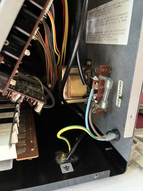

ok, damit hätte ich jetzt nicht gerechnet.
Ich schraub meinen nachher mal auf und mach Bilder. Sauber ist er definitiv. Der war vorletztes Jahr auch im Service.

So sieht's aktuell in meiner Kiste aus.
