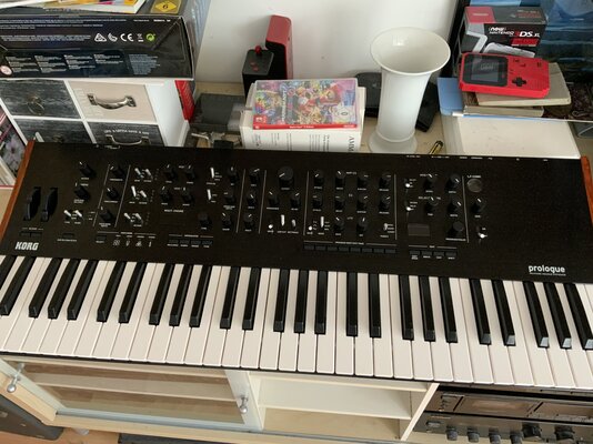

So jetzt hab ich mir den Prologue auch gegönnt…..kein Platz mehr in der Wohnung🤣
