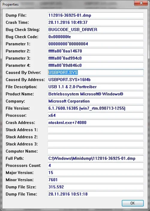

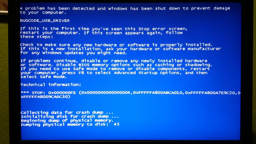

KORG SQ-1 Blue Screen ( BUGCODE_USB_DRIVER )in Verbindung mit Teensy 3.1 beim herunterfahren Win 7 64 Bit!
Hallo ich suche jemanden für einen Test, der auch ein KORG SQ-1 und ein Teensy 3.1. hat!
Ich habe die neuesten Treiber installiert.
WIN 1.15 r16
http://cdn.korg.com/us/support/download/files/876ccdf1895f5f693f987593ef97e7f6.exe?response-content-disposition=attachment;filename*=UTF-8''DrvTools_1_15_r16.exe&response-content-type=application/octet-stream;&Expires=1479565076&Signature=FOXlwCm7pN9uG2xtRNBnwdLzyIHn6lWz0Yyrq8sVWlxfsN0B0~x7FuKpS-8BpA3KDF8M7h9K5rn6MrvaA9aULIH-08SSc9y0~EgzOqIZe9x3x3ZocT0Y3cQn0WniBaRg7oXxmVXppT~zrgbMZvzgx82KEQJcF2qWTEsLKJv6szsAC70Atzq0jhzaRaFXc5JdeyVdxMwsQ3nCj3ty2pgOgVPtoZxS5rzoTlAzdUi1aUqph5A-lCcikDyrsuIbfiO7MY7APlOZcjcKcGJIa2TGqoqwIehr3Q2ozJgCiKioaBpfhXD4VSek1nhV5aLhublfEMvzyKpa~5x5t3QD-GtmNg__&Key-Pair-Id=APKAIQGL3XAA7HGZGU6Q
Wenn beide Geräte per USB gleichzeitig angeschlossen sind gibt es beim herunterfahren einen Blue Screen unter WIN 7 64 Bit.
Hat jemand das auch? Wenn ja bitte mal melden!
Wenn die Geräte einzeln angeschossen sind gibt es beim Herunterfahren keinen Blue Screen.
Ich hab das schon auf anderen WIN 7 64 Bit Systemen getestet und immer das gleich Problem!
Lösung 1: KORG SQ-1 vor dem Herunterfahren von Hand ausschalten. ( Denkt mann aber nicht immer dran :mad: !!)
Lösung 2: KORG SQ-1 USB Gerät vor dem Herunterfahren per Batch auswerfen.
Wie gesagt nur wenn beide angeschlossen sind !!! Wenn Windows läuft gibt es keine Probleme.
Alles funktioniert normal.
Treiber neu installieren bringt auch leider nix!!
Würde mich freuen wenn jemand ne andere Lösung hat !
Gruß Michael

Hier noch eine Info zu dem Blue Screen!
