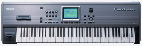

oder nen Roland Fantom
Die haben ja von der Bedienung her auch einige böse Kritik abbekommen, weil angeblich schlechter als die XP-Serie.
