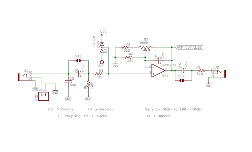

Naja ich kenne den Volca nicht aber um sehr niedrige Pegel "Modular zu machen" braucht es schon einen extra Verstärker.
Der Mixer hat ja normal keine Verstärkung, eher nur Abschwächung über das Poti.

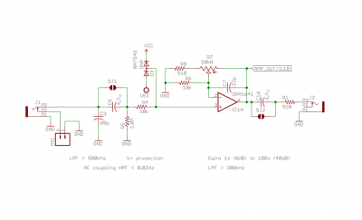

Hier mal die Amp-Schaltung aus dem Ears :
Funktioniert auch super für Micros oder Gitarren.
Von da aus in den Mixer wäre am besten für das Signal. (Der OPA.... lässt sich auch durch z.B. TL071 ersetzen)

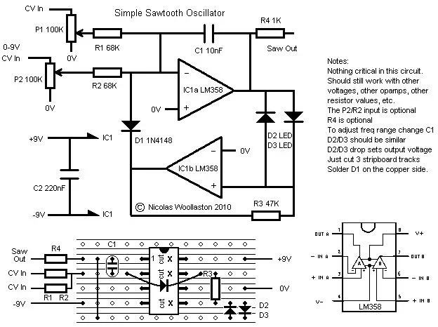

Kurzes Offtopic: Hat zufällig jemand nen Schaltplan (oder noch besser nen Stripboardlayout) für nen VCO der 1V/Okt kann, aber KEINEN 3340 oder eben sonstigen teuren IC verbaut hat? Evtl. einen, den man sogar rumfliegen hat? Und einigermaßen funktionieren sollte das Ding auch noch, wenns geht :)
Das geht natürlich auch. Hat natürlich nicht 1V/Okt, aber mit z.B. den Baby-10 Sequencer bekommst Du trotzdem "richtige" Melodien aus dem Ding.
Was ist den SJ1 und SJ2?
Glaub das sind nur Jumper oder Testpunkte auf der Platine. (Brauch man nicht)

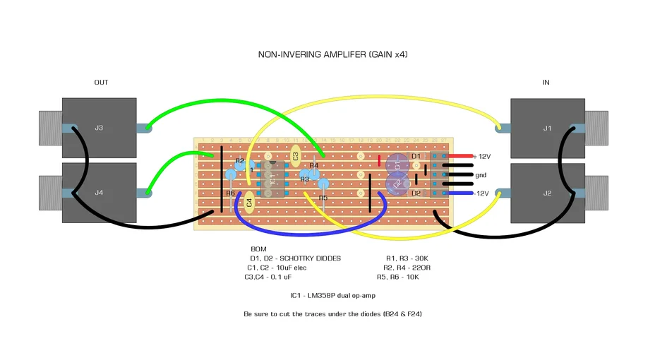

Wenn´s unbedingt Streifenraster PCB + ohne 3340 sein soll.
