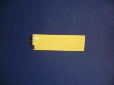

Hat jemand gerade eine Bezugsquelle in der iBucht bzw Spezifikationen für die Hintergrundbeleuchtung des X3 für einen Austausch? Lieber mit den zwei passenden Kontakten als einem Stecker etc

Hier gibt es die passende, jedoch 36 €!
Es gab sie auch schon günstiger!
Hier noch eine: https://www.ebay.de/itm/267037631306
Bei dem Synth fehlt ja nur das Licht damit das Display besser lesbar wird!
Aus China z.B, 5 St. für ca. 15 € !
Gehandelt als: Kunststoff EL Lampe Elektrolumineszenz Panel Hintergrundbeleuchtung
Ich würde mir da erst mal eine in der passenden Größe suchen, Hauptsache dass es rein passt und gut hell macht! ;-)
