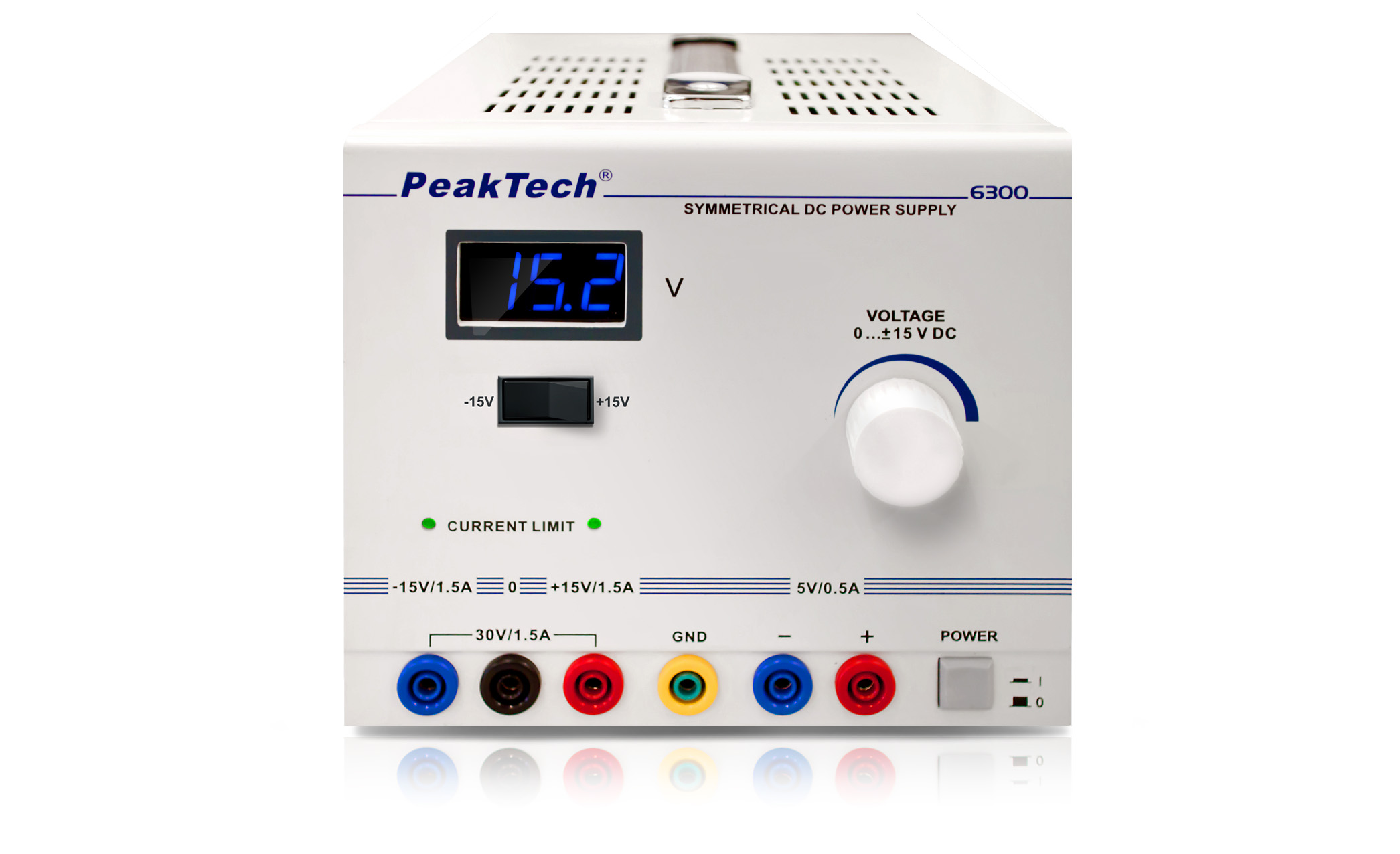

Kann man mit einem Zweikanal Labornetzteil dann eine symmetrische Versorgung realisieren?
Zumindest von Peaktech gibt’s ein Gerät genau dafür

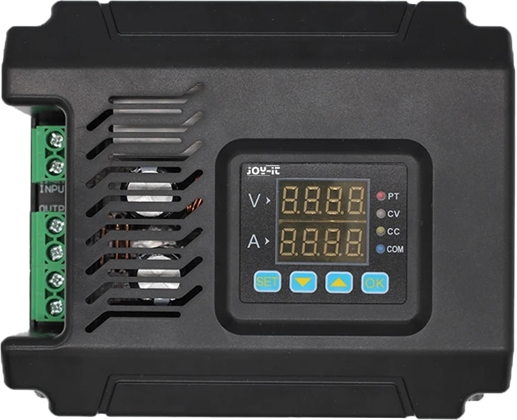

Ich hab mir zum Testen einen vierpoligen Niederspannungs-Hauptschalter gebaut (meist braucht man nur drei Pole). Das ist auch mit anderen Netzteilen recht praktisch.
Schön, und was liefert dir die nötigen Volts und Amperes am Eingang? Vor allem was kostet die Quelle Extra? Und du brauchst den Modbus? weil ohne macht das Ding nicht wirklich Sinn.
ja, Spannungsversorgung: 10 - 75 V, habe ich übersehen, Asche auf mein Haupt

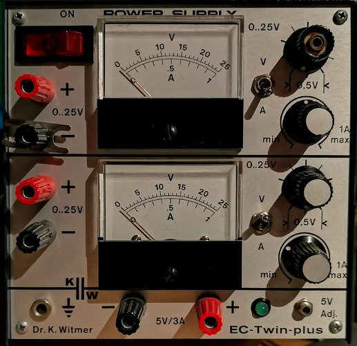

Ich habe vor Ewigkeiten (so 15-20 Jahre her) auf einem Kinderflohmarkt (sic.) mir zwei solcher Netzteile für wohl je CHF 20 gegönnt. Analog. Was sonst. Taugt. Muss mal schauen, was das genau ist.
Ja Störungsarm/frei geht nur mit einem Trafo, der sorgt auch für die Standsicherheit. Mein Netzteil hilft mir vor Benutzung schon mal zum Muskelaufbau 😁.
Trafos sind per se teuer, einen Ringkerntrafo kostet schon mal mehr als ein billiges Schaltnetzteil.
Bei den Schaltnetzteilen kommt es schon sehr auf die verbauten Komponenten und die Maßnahmen zur Unterdrückung von Grund- und Oberwellen an. Da gibt es billige Chinaprodukte die gut sind und teure Produkte die Mist sind. Im Vorfeld sind diese leider nicht zu unterscheiden.
Eines ist gut versteckt, das andere ist ein EC-Twin-plus von Dr. K. Witmer:
Dies weiss das Radiomuseum über Dr. K. Witmer zu berichten:
Im Jahr 1982 wurde die Firma von Fabrimex übernommen.
Echt Vintage also!
