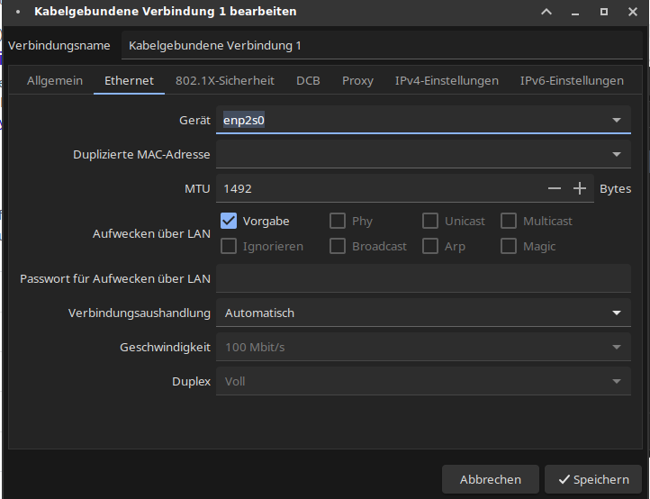

Das sind die Netzwerkeinstellungen:
Unter proxy ist nicht eingestellt. Ich gehe vom Rechner per LAN Kabel in einen Fritzbox Repeater, der über WLAN mit einem weiteren Repeater verknüpft ist. Von dort geht es per WLAN an die Fritzbox (sind zwei dicke Mauern dazwischen).
tracepath (oder welches tool meinst du?) habe ich bei askubuntu schon durch. Das schaut alles gut aus. Da es nur sporadisch auftritt, ist es etwas schwierig dem auf die Schliche zu kommen.

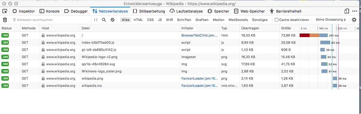

Ich meinte die Netzwerkanalyse in den Firefox Entwickler tools: -> F12 im Browser drücken
Die und die Laufzeitanalyse sagen Dir ganz genau für was der Browser wie lange braucht.
Das sieht dann so aus:
