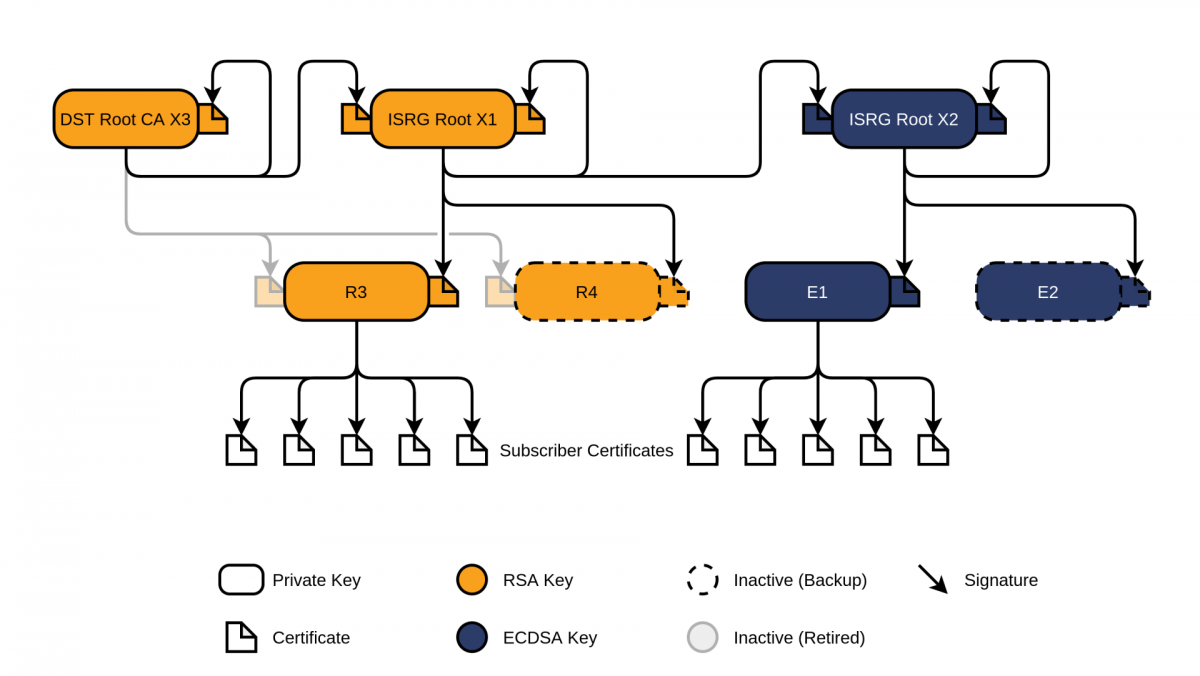

Stelle heut Nachmittag fest daß in meinem Google Chrome zig Websites das Let's Encrypt SSL Zertifikat nicht mehr erkennen.
Resultat: "Dies ist keine sichere Verbindung".
Im aktuellen Opera genauso, ebenfalls im Safari (veraltet), nur der Firefox macht keine Probleme.
Ich habe immer noch meinem MacPro 2008, und Mac OS ist 10.11.6, El Capitan.
Und warum? Let's Encrypt hat was umgestellt, und die Umstellung versteht MacOS erst ab der Version 10.12.1
Und das bei mir, wo ich Websites mache! boah ich glaub's nicht. Kam heut Nachmittag völlig überraschend für mich.

Ich versteh das Thema noch immer nicht so richtig. Sind die Probleme nur temporär weil irgendwas umgestellt wird, oder habe ich und alle anderen mit altem Mac OS vor 10.12 nun für immer und ewig dieses Problem?
Firefox hat übrigens dieses Problem nicht weil das Zertifikat schon im Browser integriert ist. Demnach greifen die anderen Browser auf irgendwas im System zurück.
Hab ich das alles so halbwegs richtig verstanden?

Die root CAs sind im OS oder Browser hinterlegt, werden diese nicht mehr geupdated können sie auslaufen (wie hier bei Let's encrypt geschehen) und dann wird dein OS oder Browser Zertifikaten dieser CA nicht mehr vertrauen.
Kein ganz triviales Thema, grade wenn noch Zwischenzertifikate ins Spiel kommen, und abgelaufenen Zertifikate oder CAs haben auch schon so manchen "Profi" kalt erwischt...
