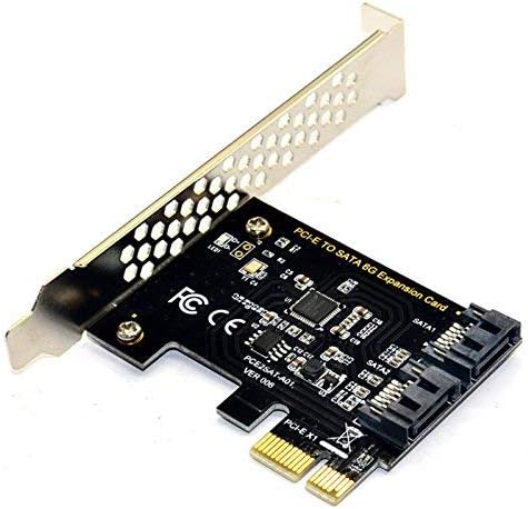

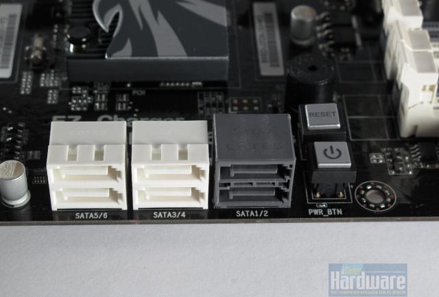

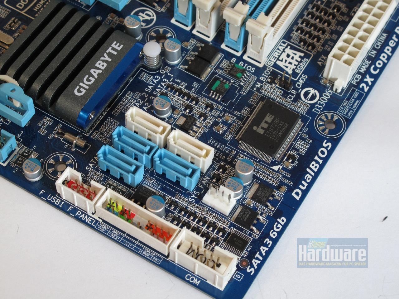

Nur mein derzeitiges Mainboard macht mir Sorgen. Ist ein DH67CL. Zwar mit 3 PCI Steckplätzen, aber das Board hat mir schon eine HD und ein teures DVD Laufwerk(Brenner) von Plextor zerstört.
Erst nach Jahren der Benutzung hatte ich den Fehler mit dem fehlerhaften SATA Chip ergoogelt:
Abhilfe:
https://www.amazon.de/BEYIMEI-Controllerkarte-Erweiterung-Windows10-Unterst%C3%BCtzung/dp/B07PRRQ41J/ref=pd_sbs_147_5/262-0207026-0027107?_encoding=UTF8&pd_rd_i=B07PRRQ41J&pd_rd_r=d53f6977-0dd8-4d3f-8c49-6d33d6f7e74f&pd_rd_w=fZzve&pd_rd_wg=1E8yi&pf_rd_p=17269923-e95e-42b2-b8e1-f208b58f5815&pf_rd_r=EH823FW3QNZW96TWBP1M&psc=1&refRID=EH823FW3QNZW96TWBP1M
und im BIOS SATA komplett deaktivieren.

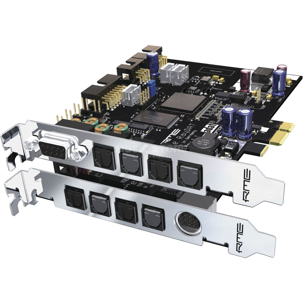

Zwei Jahre später ist dies nun mein Thema für die RME 9632 Karte.
Bei der dürfte die Adapterlösung nicht funktionieren weil die Anschlüsse bis zum Rand positioniert sind.

Schau dir lieber mal die Raydat an.
Das macht mehr Sinn, als sich ein Nadelöhr zu schaffen

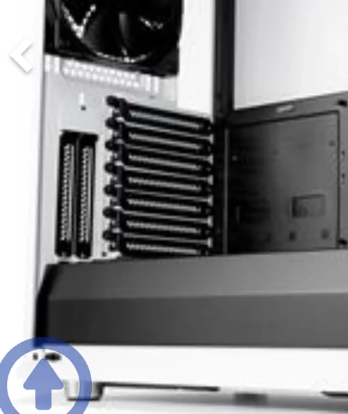

Doch das geht mit PCIE auf PCI Adapter.
Du benötigst dazu ein Gehäuse, wo man eine 2 Slot Grafikkarte vom Mainboard wegsetzen kann, von der horizontalen in die vertikale, den Adapter und ein Riser-Kabel. Damit hat das bei mir wunderbar funktioniert. Ohne was flexen zu müssen, wie ich es vorher hatte. Wobei das mit der Flex auch eine Option ist 😉
Edit:
Sowas hier:
Haben die meisten Gehäuse heut zu Tage, was ich so am Rande bei PC mitbekomme

Welches Nadelöhr meinst Du? (die 2 + 4 + ADAT Eingänge meiner RME 9632 reichen mir)

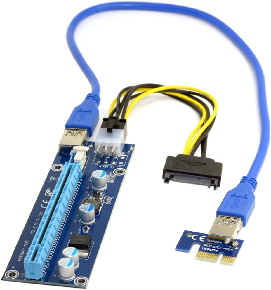

Das kann ich dir nicht sagen, weil mich das USB Kabel da grad voll irritiert. Außerdem ist das ein PCIE 1x zu PCIE 16x Adapter.
Du brauchst PCIE 1x zu PCI
Dachte eher an sowas hier:
Das USB Kabel wird vermutlich für die Übertragung der beiden Karten verwendet. Aber warum USB versteh ich jetzt auch nicht. Das heißt dann im Klartext das das Umwandlungen stattfinden. Also von PCIx zu USB und wieder zurück von USB zu PCIx.
Das Stromkabel wird vermutlich nur für Karten verwendet, wenn es die Karte voraussetzt. Grafikkarte oder SAT-Video Karte zum Beispiel
Aber ok, wenn ich eh "nur"
brauch, dann ist dein verlinktes Produkt sicher die bessere Wahl.
Nur: wie montier ich den PCI-Slot? Und vor allem wo???
USB Superspeed hat den selben Pegel und Kodierung wie PCIe, d.h. auf dem Hardwarelayer sind sie gleich. Die werden schon PCie drüberjagen und auf dem Board eine Bridge einsetzen.
