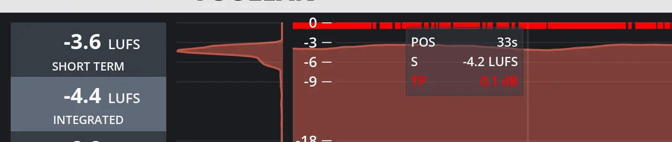

What the fuck???
M.i.a.u.: Scenturio, verstaerker und einseinsnull
ichkannnichmehr :wegrenn::sarg:
M.i.a.u.: Raumwelle und 123456789876543ggg

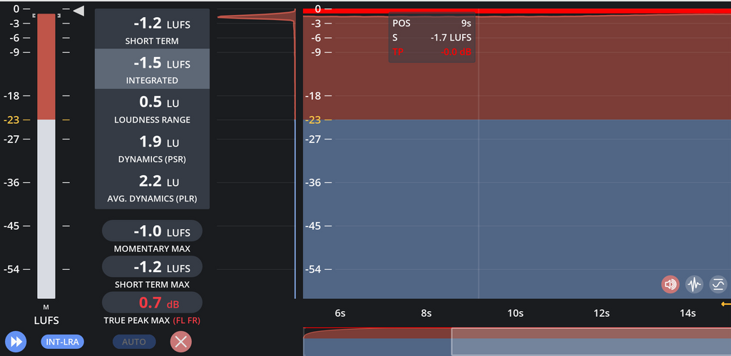

Immerhin ist TP nahe bei 0dB. Ich kann mir das beim besten Willen nicht anhören.
Geht fast bis -1 LUFS hoch ... Mega, oder?
