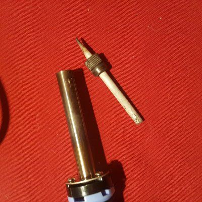

mal zum kolben.:
das gewindestück hat sich samt mutter gelöst und jetzt bekomm ich die spitze auf grund schlechten kontakts mit dem heizelement nicht auf temperatur.
überlege jetzt wie ich mir aktuell helfen kann. da aktuell nur das kabel zu löten ist frage ich mich da ich den kolben eh zurück zum händler schmeisse ob ich mit dem heizelement direkt das lot schmelzen kann bzw ob ich komplett ostblockstyle nen nagel mit dem gasbrenner auf temperatur bringe und es damit versuchen soll..
vielleicht hat dahingehend schon mal wer experimentiert und hat nen tip für mich bevor ich etwas verschlimmbessere.
danke

also die Muffe ist eigentlich eingepresst und dreht sich jetzt mit bzw ist lose ? ( hoffe richtig interpretiert)- würde jetzt die Rändelschraube lösen, die 3 Schrauben am griff lösen, die Muffe mit einem Hammer und leichten Schlägen wieder in die Form bringen ... sachte zusammenschrauben
richtig is ne presspassung die wohl über der tolleranz ist. kann die muffe nicht anschrauben da das ganze konstrukt lose drinnen hängt. habe nur angst wenn ich jetzt mit dem hammer zum reparieren anfang ob dann der lötnagel wieder kontakt bekommt und ich ihm nicht umtauschen kann....
investier lieber ein paar Euros mehr , diese 15 € Löteisen taugen nix , ab in den Müll ( meine Meinung ) - ich würde es probieren , notfalls die Passung etwas deformieren ( leicht ) damit das Ding dein Lötproblem löst und dann ab in die Tonne mit dem gChinaGrab

also die lötstation ist wieder eingepackt und samt rechnung und geht mo postwendend an conrad zurück.
witzig ja die ansage vom verkäufer: nimm die teurere mit teperatur regulierung mit der ist so viel besser zu arbeiten^^ genau so gut damit zu arbeiten das nichtmal das lot ordentlich schmilzt.. ja löten wird auf nächste woche verschoben und hoff die digitale ist bald am weg zu mir
danke poly für den tip aber ich pfusch jetzt kein klump zusammen mit dem ich mich als unrutinierter löter nur weiter plagen und ärgern muss.
