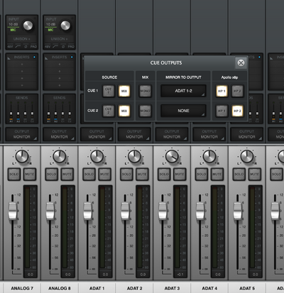

In der Console die Cue Outputs konfigurieren...
Schau mal wie da das Routing ist, ob beim Cue auch neben Kopfhörerausgang auch Mon aktiviert ist...
Vieleicht hast du da was verstellt...

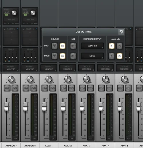

@Klangrausch
Bei mir sieht das anders aus
Source ist in dem Fall der Mix, wo einer auf Headphone Out 1, der andere auf 2, wobei der Stereo Mix noch auf Adat in gespiegelt wird und so in meine Avid* HD IO reingeht...
Wenn ich dann den Monitor auf -inf stelle (der große runde Regler), dann sind die Monitore silent, während der Mix auf die Kopfhörer geht. Die Lautstärke kann man dan am Gerät selbst einstellen.
Auch fehlen bie dir Ouputs... Seltsam

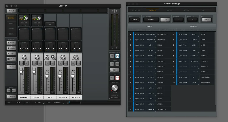

Ich verwende die Konsole ja nicht für das Mixing. Ich mache alles in Logic. Aber ich muß doch in der Konsole einstellen wo die Ausgänge für Monitore und KH sind. Hast Du denn das Twin X?

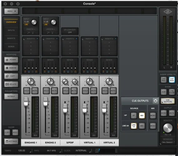

Nachdem jetzt die neue Version 11 von der UAD Software auf dem iMac ist, hat sich das alles von selbst eingestellt. Ich brauchte da gar nichts bezüglich Routing machen. Der Ton kommt wie gewohnt über die Monitore. Wenn ich über die Kopfhörer den Ton empfangen möchte, dann muß am Twin X den MUTE Button drücken, dann kommt der Ton nur über die Kopfhörer. Wenn ich den Pegel sehen will muß ich noch auf "Headphones" drücken. Wenn ich in der Console auf MUTE schalte, dann höre ich allerdings den Ton über die Monitore und die KH. Das ist mir aber egal, weil ich das jetzt einfach am Interface selbst entsprechend drücke.
Neu ist für mich, das ich die MUTE Taste drücken muß, denn bei der alten Firmware 9.5, die vorher drauf war musste ich keinen MUTE Knopf drücken. Vielleicht wurde das geändert. Ist aber an sich egal. Ein Knopfdruck mehr oder weniger spielt keine grosse Rolle - Hauptsache ich kann jetzt wieder beides nutzen - die Monitore und die Kopfhörer. Anbei noch ein Screenshot wie es jetzt eingestellt ist.
