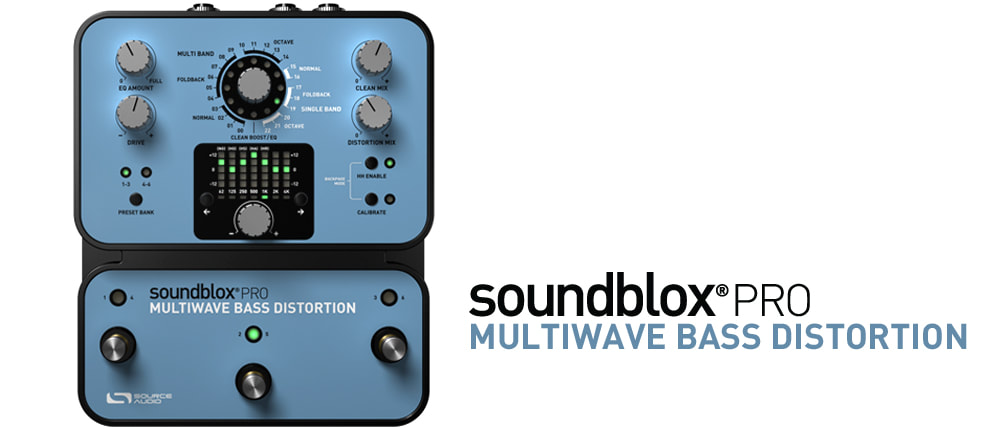

Das hier erwähnte Parallel-Processing machen gute Bass-zerr-pedale intern.
Denn Bassisten haben ja das gleiche Problem und möchten eine Pedal-Lösung.
Der Umweg ist also nicht nötig.
Welche Pedale konkret mit Synhts gut funktionieren weiß ich aber nicht, da ich sowas nicht mache.
(ich besitze aber einige Bass-Zerren)
Jenes kannst du dir mal anschauen:
Gibts aber nicht mehr neu.
