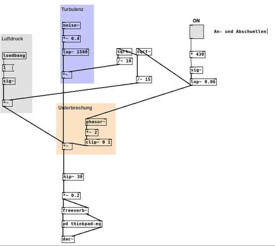

Hi Folks,
ich hab auf Wikipedia gelesen, wie die klassische Luftschutzsirene funktioniert.
Da wird ein Luftstrom (von einem Kompressor oder Ventillator) rhythmisch unterbrochen,
entweder durch eine rotierende Lochscheibe oder eine Trommel.
Als ichs kapiert hatte, lag es nahe, das mal in Pure Data nachzubauen. Um es eindrücklicher zu machen,
kommt noch etwas Freeverb dazu - das war's.
src: https://soundcloud.com/user-693154346/motor-sirene-physical-modelling-example
Was meint ihr?
Yeah, danke!
Wie es sich für einen synthetischen Klang gehört,
ist die Sirene in Echtzeit spielbar. Oder besser: Heulbar :)
Das sehr tieffrequente Filter rechts (lop~) erzeugt ein langsam ansteigendes Signal, das die Tonhöhe, den Luftdruck und den Rauschanteil ("Turbulenz") steuert. Je höher und lauter der Ton, desto dominanter wird das Heulen und der Rauschanteil tritt etwas zurück.

In Pure Data bedeutet "phasor~" allerdings einen Sägezahn-Oszillator. lop~ und hip~ sind Tief- bzw. Hochpass, und
sig~ wandelt eine Zahl in ein Audiosignal um. Das Objekt *430 bestimmt die maximale Tonhöhe, laut Wikipedia sind das ca. 430 Hertz.

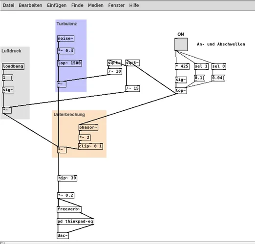

Hab ja ganz übersehen, dass mein Topic hier noch diskutiert wird...
zu den Fragen:
1) Das "Zerhacken" geschieht, indem das Rauschsignal (plus eine Konstante) mit einem geclippten Sägezahnsignal multipliziert wird. Dieses Signal schwankt zwischen 0 und 1, und die Wellenform hab ich nach Gehör gewählt.
Ein reines Rauschsignal zu "zerhacken" führt zu keinem tonalen Ergebnis - dann rauscht es nur, ohne zu heulen.
2) Ich benutze für die Sirene kein weißes, sondern gefiltertes Rauschen - lop~ 1500 ist ein 6dB Tiefpass mit 1500 Hertz.
3) Ich schätze, dass bei niedriger Tonhöhe ( bzw. Drehzahl) der Rauschanteil und im oberen Bereich das Heulen überwiegt. Deshalb steigt der Luftdruck in meinem Modell auch stärker an als das Rauschen - beides ist also getrennt steuerbar.
4) Mit dem Abklingen des Tons war ich noch nicht ganz zufrieden. Deshalb ist der Ausklingvorgang jetzt 2.5 mal langsamer als das Anschwellen. Die Frequenz des Filters, das hier als Hüllkurve benutzt wird, ist dazu bei aktiviertem bzw. deaktiviertem Schalter (das graue Ding rechts) unterschiedlich. Siehe Screenshot!

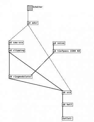

Also:
-Eine Konstante entspricht bei einem analogen Modularsystem dem Addieren einer Gleichspannung (z.B. 1 Volt) zum Sägezahnsignal. Ich habe kein Modularsystem, wenn ich eins hätte würde ich etwas anders vorgehen, nämlich:
(Rauschen x Sägezahn) + Sägezahn
Das Ergebnis ist das Selbe.
Und einen Sägezahn übersteuern? Du könntest ihn einfach mit "zuviel" Pegel auf irgendeinen Eingang geben, z.B. von einem VCA, VCF oder was auch immer.
Hier eine kleine Skizze - Pure Data ist als Zeichenprogramm zweckentfremdet,
den Zusatz "pd" in den Modulen könnt ihr ignorieren :).
Die Übersteuerung des Sägezahns hab ich vergessen, hinter den VCO müsste also noch eine beliebige Verstärkerstufe.

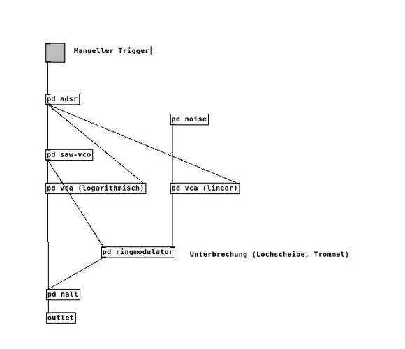

Das heißt: Die Verstärkung des VCA ist linear abhängig von der Spannung an den Eingängen!
Für erste Versuche geht auch ein einziger (linearer) VCA, es klingt dann halt etwas statischer.
Siehe Zeichnung- die fetten Linien zeigen den Verlauf des Tonsignals an:
