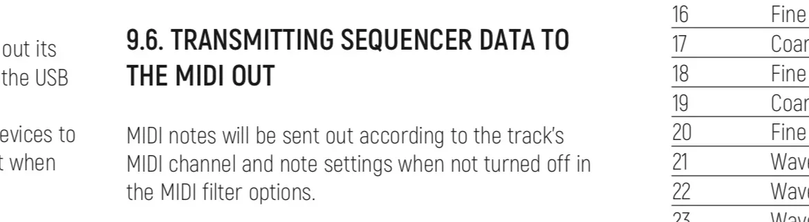

Hallo Leute, ich hab ein Problem mit dem MIDI out meines LXR-02. Voice zwei spielt bei mir Bass Sequenzen. Hierzu habe ich im internen sequenzer die Note pro Step eingestellt. Parallel soll dieser Track bzw. der Voice Kanal einen MFB Nanozwerg mit den eingestellten Noten triggern. Leider gibt es immer einzelne Trigger-Aussetzer beim MFB und die Notenumber (pitch) wird nicht übernommen. Probabillity und velocity am LXR-02 sind auf 100% und die Midi Einstellungen sollten auch passen —>Transmit=all. Kennt jemand das Problem (bug)? Vielleicht liegt es doch an meinen Einstellungen? Vielen Dank für Eure Hilfe! PS: Im Manual unter MIDI: 9.6 Transmitting Sequencer Data to the midi out: MIDI Notes will be sent out according to the Tracks MIDI Channel and Note Settings when not turnend off in the MIDI Filter options. - Filter ist bei mir = aus

Hey, danke vorab für deine Antworten. Ja, das was da auf deinem Screenshot steht hatte ich ja auch schon gelesen und im ersten Post zitiert. Deshalb sollte es ja eigentlich auch funktionieren, denk ich…
