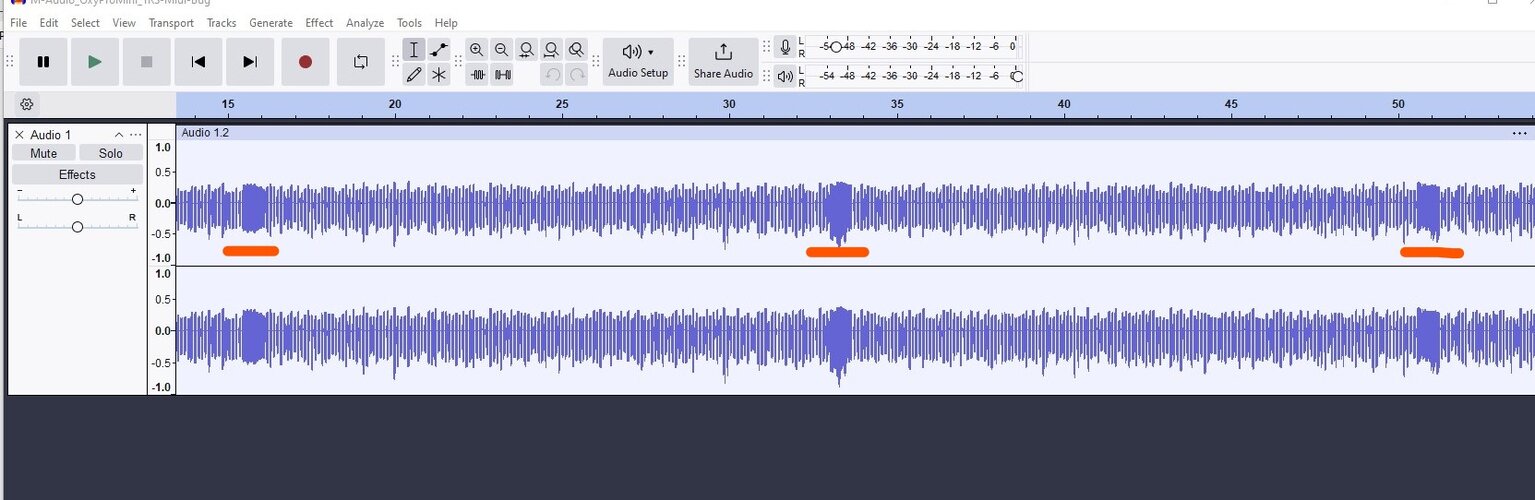

2. Arp: periodisch (z.B. alle 20 sec) haut der Arp einen "Notenburst" raus (z.B. 50 Noten gleichzeitig).
den 'Burst' kann man im Midimonitor sehen u. natuerlich hoert man das heftigst ;) (s. pic)
