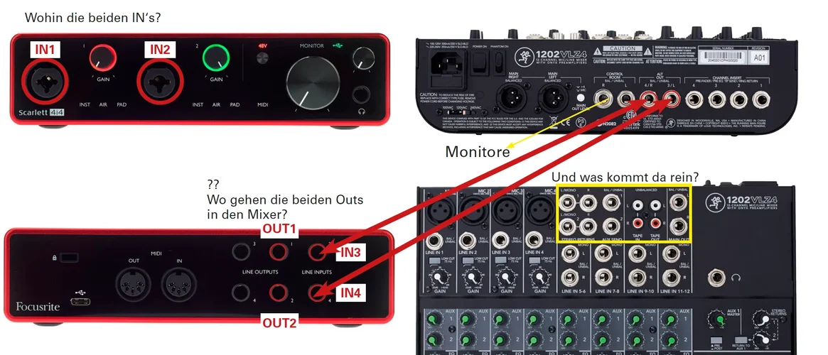

D.h. ich gehe mit den vorderen IN's vom Interface in den ALT 3+4 vom Mixer? Oder IN 1 und 2 in Control Room und die IN's 3 und 4 in den ALT 3+4?
Da ich keine Cinch Kabel habe, kann man auch mit Klinke in die Stereo Returns gehen anstelle vom Tape Out?
Fragen über Fragen.
Werde mal ein Diagramm erstellen mit den ganzen Verbindungen wie cih mir das denke.
Control-Room (=Monitor Out) geht in die Monitore. Alt 3-4 würde ich in die Line-Ins 3-4 des Focusrite stecken.
Du kannst mit dem Main-Out des Focusrite auch in die Returns gehen verlierst dann aber eben einen ;-) Würde ich nur temporär machen.
Tape-In ist zudem auch schaltbar in der Control-Room-Source - kann praktisch sein.
Mit der Control-Room-Section kannst Du Deine Quellen für den Monitor & Kopfhörer an/ausschalten.
"Wohin die beiden IN's?"
Da kannst Du Dir drankloppen, was Du so übrig hast und aufnehmen möchtest: Mikrofone, Bass- oder/und elektrische Gitarre, Synthesizer, ein Transistorradio...
"Und was kommt da rein?"
Siehe oben (die Mikros mal ausgenommen).
Edit: Nach Deiner Skizze hast Du doch jetzt alle Geräte, die Du uns in Deinem ersten Post genannt hast, verkabelt. Oder etwa doch nicht?
Edit 2: Übersehen, Du gehst natürlich mit einem Line-Output Pärchen des Focusrite in den tape return des Mackie, siehe 1. Antwort von warrior.
Vielleicht noch zur Erklärung, bei meinem Vorschlag für die Verkabelung werden nur zwei Eingänge des Focusrites genutzt und die beiden vorderen bleiben erst mal ungenutzt.
In den Kanälen am Mixer kannst Du so mit Betätigen von Mute/Alt3-4 das Signal zum Focusrite routen.
Selbst Main-Out bleibt noch ungenutzt, könnte aber später zu einer vierspurigen Aufnahme genutzt werden. Da Du noch Anfänger bist, würde ich das erst mal lassen, bis Du verstehst was da passiert.
Die Aux-Sends und Stereo-Returns können zum Einschleifen von Hardware-Effekten genutzt werden, bleiben somit momentan erst msl ungenutzt.
Ich rate Dir aber Dich ein wenig in das Thema Mixer und Signalfluss einzuarbeiten, damit Du besser verstehst was da passiert.

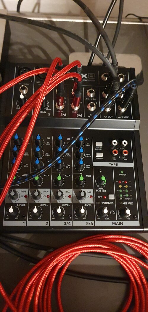

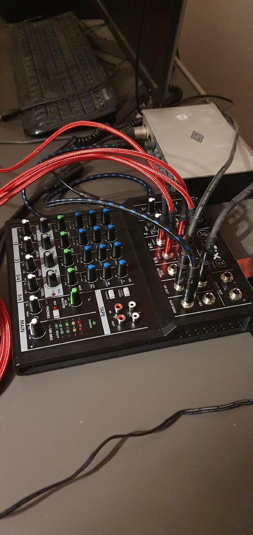

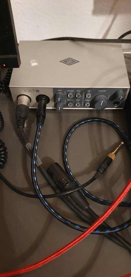

Hallo,
ich freue mich hier in dem Forum sein zu dürfen. Was Synthesizer angeht bin ich Anfänger. Jedoch bereitet es mir große Freude auf meinen beiden Synths rumzuexperimentieren und wirklich abgefahrene Sounds zu kreirren. Nun habe ich aber ein Problem: ich will meine beiden Synths gleichzeitig anschmeissen können, ohne dabei jedesmal die Kabel im Interface meiner DAW umzustöpseln. Mein Interface bedient beide aktiven KRK Lautsprecher. Um immer nur einen Synth spielen zu können, muss ich immer die Links, Rechts Kabel vom den Lautsprechern in den Synth stecken und dabei immer vom Interface trennen. Jedesmal ein Rumgestecke. Sehr nervig weil man so schwer rankomnt. Nun sagte ein großes Musikhaus, dass man dieses Problem lösen kann und zwar mit einem Linemixer. Gesagt getan, ich kaufte den empfohlenen Mackie 8 und dazu die Kabel. Jetzt komme ich zu dem eigentlichen Problem: ich habe beide Synths an den Mixer angeschlossen. Soweit passt es. Wie schließe ich aber den Mixer an das Interface an? Welcher Ausgang vom Mackie geht in sie vordere Buchse vom Volt 2? Ich kriege nämlich momentan keinen Sound. Deswegen meine Frage hier in dem Forum. Ich hoffe ihr könnt mir helfen. Danke euch schonmal.20250409_222940.jpg20250409_222937.jpg
