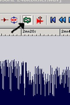

seit Wochen versuche ich in Wavelab folgendes abzustellen, finde aber die Einstellung nirgends, z.B. unter Optionen:
wenn man einen Dateiorder oeffnet und z.B. eine wav Dateil markiert dann spielt Wavelab ja diese Datei als Vorschau ab. Bei mir ist es seit ein paar Wochen (warum weiss ich nicht) so dass er diesen Preview gelooped abspielt, was bei kurzen Pecussions etc echt nervt.
Voher war es immer so dass Wavelab dieses Preview eimal abgespielt hat und dann aufgehoert hat.
Wo kann ich das wieder einstellen????
Danke fuer die Hilfe, das treibt mich in den Wahnsinn.... :roll:
Sooo, nutze WL ohne preview, aber ha' ick mir ma anjekiekt dit janze, is bei mir ooch so bei kurzen Sounds.
Und mein erster Gedanke was das verursachen könnte war dann auch der richtige:
Der grüne Loop-heimer im Hauptfenster bestimmt ob preview geloopt wird !!! Rausnehmen, und jut is :)
Bescheuerter "Bug", IMHO. :stop:
