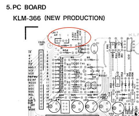

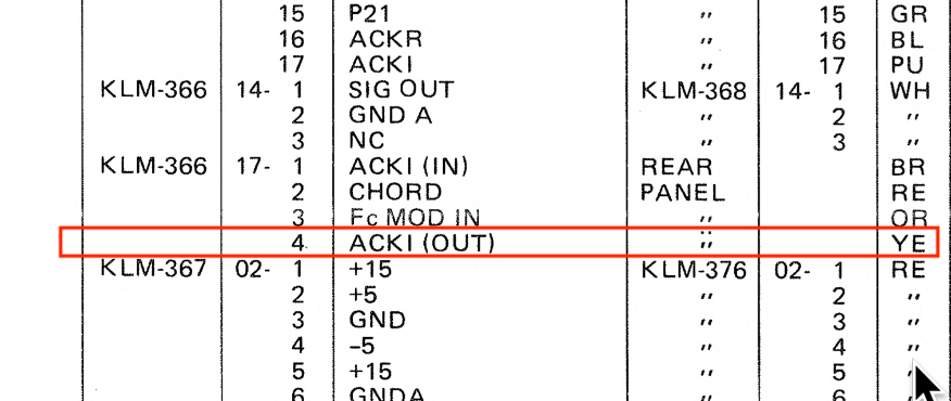

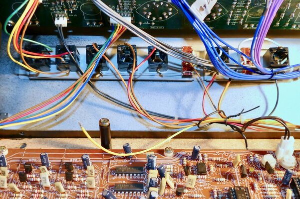

Ich entferne gerade die Reste eines alten Midiinterface.
Dabei stoße ich auf ein loses Kabel, das ich nicht zuordnen kann.
Es kommt vom 4Poligen Connector 17 auf KLM-366.
Hier ist es Anschluß 4, der mit ACKI (OUT) bezeichnet ist.
Das Kabel ist gelb und geht laut SM zum rear panel, an eine der Buchsen.
Aber wohin genau?
Kabel Buchse
1 braun --> Arp.Trig in
2 rot --> Chord Memory
3 orange --> VCF fcM in
4 gelb --> ??
Schau mal im Schaltplan zu KLM-366. Da geht 17-4 auf den Schalter der Arpeggio Trigger In Buchse. Wenn kein Stecker in der Buchse steckt sind 17-1 (ACKl In) und 17-4 (ACKl Out) verbunden und der Arpeggiator wird von der internen Clock getriggert.

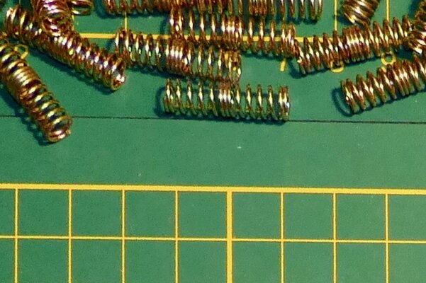

Ich möchte die Tasten mal ausbauen und im Wasser-Spüli-Bad gründlich reinigen.
Unter jeder Taste sitzt eine Druckfeder.
Sind die alle von unterschiedlicher Stärke?
Äusserlich sehen sie jedenfalls alle gleich aus.
Aber ich könnte mir vorstellen, dass die Federn unter den weißen Tasten eine stärkere Feder haben, als die unter den schwarzen, da der Hebelweg größer ist.
Weiß das jemand?
@herr_dreier schau vielleicht mal im Service Manual nach in der Explosionszeichnung und/oder der Teileliste. Da müsste es eigentlich draus hervorgehen. Ich meine zwar, es gibt da keinen Unterschied, möchte jetzt aber auch keine falsche Aussage in den Raum werfen.
Danke für den Tipp.
Da habe ich schon nachgesehen, leider ist dort das Keyboard nur als komplette Baugruppe gelistet (TeileNr. ESK-701) und wird daher auch in der Explosionszeichnung nicht im Detail dargestellt.
Ich denke, ich habe es herausgefunden:
Die Nasen im Tastaturchassis, mit denen die Federn in Position gehalten werden, sind versetzt zueinander angeordnet.
Damit wird die unterschiedliche Hebellänge zwischen schwarzen und weißen Tasten ausgeglichen und die Federn können somit alle gleicher Bauart sein.
