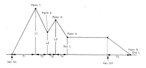

Hier würde sich erst mal die Hüllkurve anbieten:
also bei den TVA und TVF-Envelopes mal an T1 drehen. "danach klarer" könnte damit zusammenhängen, wie die Partials gemixt werden. Ich kenne das Patch nicht gut aus dem Gedächtnis, vielleicht hat noch jemand anders einen konkreteren Tipp.

Bei den letzten beiden war ein Fehler drin, hier der aktuelle Stand. T1 bei TVA und TVF-Envelopes hat geholfen, denke ich.
