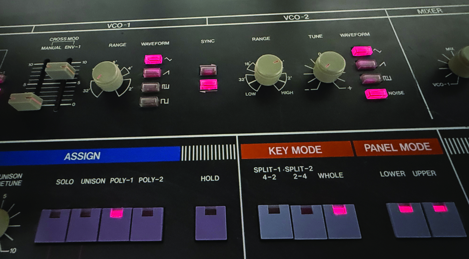

Manchmal ist FM keine FM, Sync kein Sync etc. wie und was man checken sollte in Synths
Böse wird es, wenn Synthesizer zwischen ihren OszillatorenSlots gar keine Synthese aufbauen können. Das betrifft sogar ausgesprochene Synthese-Superlabore wie den Waldorf Iridium. Er erlaubt weder FM, noch Sync noch Ringmodulation zwischen den drei Hauptoszillatoren,
Der Iridium bietet Ringmod afair (und auch laut Anleitung) zwischen den Oszillator 2 und 3, sowas wie Sync dann aber nicht zwischen sondern auf Oszillator Ebene (im Waveform Oszillator Mode) ohne einen weiteren Oszillator zu benötigen, ähnlich AN1x, Ultranova ;-)
Ja, darum geht es hier im Artikel - zu erkennen, dass es das gibt, es gibt ja auch echte FM, expo, lin. und so weiter und ob es überhaupt eine FM ist ;=)
ich kenne ihn, hab ihn ja da. Man kann auch Ringmod innerhal der Kernels machen.
Wild zwischen den allen OSC Slots. Je nach Modus. Ringmod _ Aber genau DAS ist ja das Problem, der Waveform Mode hat Sync, den Ringmod bekommst du über den Digital Former, ebenso kannst du über den Kammfilter und Format anbauen, da der hinter den drei OSC-Modellen sitzt.
DA hast du Ringmod 1-2 und 1-3 jeweils. Dh - der Synth kann keine FM aber Ringmod zwischen dem ersten und dem 2 oder ersten und dritten OSC aufbauen. Der Sync hingegen agiert nur mit dem internen Slot, nicht mit dem Nachbarn. Das sollte man wissen. Man kann damit leben, aber es gibt dazu auch FM, wo die FM nur Dreieck ist, zB beim Messenger oder Xpander (Moog, Oberheim). Dh - hier kann man Waves umschalten, die FM ändert sich klanglich dann nicht. Die HauptOSC-Wave aber schon.

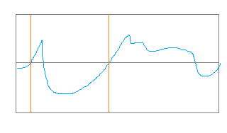

Zu erkennen ist das dadurch, dass die Wellenformen und deren Form keinerlei Rolle spielen. Böse gesagt, handelt es sich damit um Fake-Sync, der meist an einen Sync auf Sägezahnbasis erinnert.
Abweichendes Beispiel: Novation Summit und Groove Synthesis 3rd Wave bieten Sync als Oszillatorfeauture (ohne Beteiligung eines weiteren Oszillators), aber soweit ich weiß dennoch in Abhängigkeit der jeweiligen Schwingungsform bzw. des verwendeten Wavetables. Wie es beim Hydrasynth ist, weiß ich gerade nicht mehr, aber kann sein, dass Sync da in den Mutatoren ähnlich umgesetzt wurde.
Edit: das beizieht sich natürlich auf den synchronisierten Oszillator. Die Wellenform des Master-Osc sollte eigentlich keine Rolle spielen - außer, wenn es im Cycle mehrere Nulldurxhgänge gibt, die jeweils den Reset triggern würden: das kenne ich aber ehrlich gesagt aus der Praxis nicht, oder hätte jemand mal ein Audiobeispiel parat?
