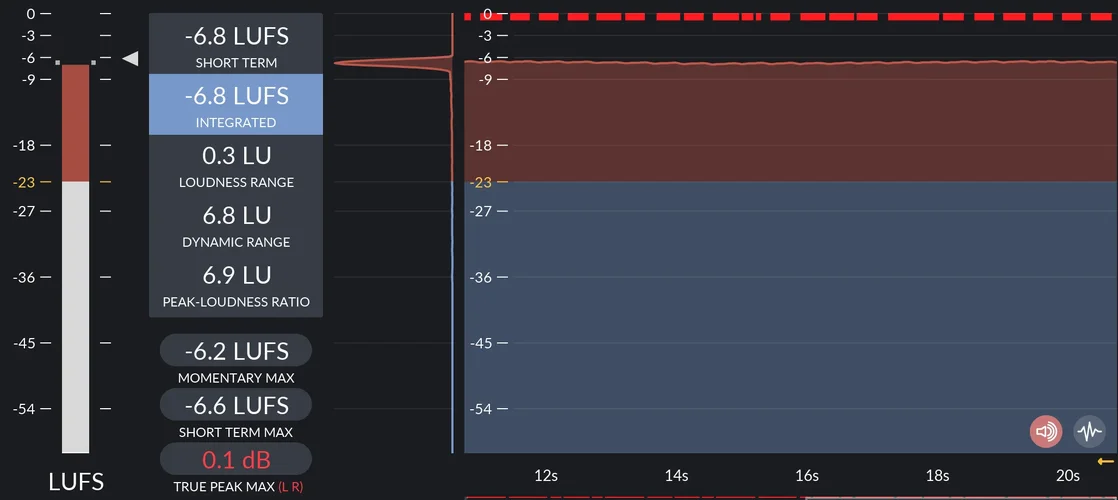

-12 oder sogar -14 LUFS istl zu leise. Alles zwischen -5 und -10 kann gemacht werden, das häufigste allerdings ist ca. -7/-8 LUFS in der lautesten Stelle des tracks.
Nur -1dB gain reduction pro Compressor/Limiter zu haben ist auch keine Regel, sondern eine Meinung, undzwar eine sehr seltene.

Kann man das, dann ist es kein Problem mit einem Clipper -1dB zu reduzieren und mit einem Limiter -3dB gain reduction zu bekommen, wodurch man in 99% der Fälle -8/-7 LUFS erreicht.

-5 bis -10 short term ist das Spektrum. Für die Nadel natürlich dann eher gegen -10.

Einfach mal -12 und -6 Lufs auf die gefühlt gleiche Lautstärke einstellen und A/B vergleichen. Durch höhere Dynamik lässt sich viel mehr Punch und Druck realisieren.
Was denn nun, short term oder nicht? Die Zahlen sind nicht klar zugeortnet. Im peak / kurzfristig sind aus meiner Sicht -7..-8 OK, das erreicht man auch recht leicht.
Langfristig (inkl. leiser Passagen, die es ja auch geben sollte) dann oft nur, wenn man eben die leisen Passagen (sinnloserweise) hochzieht, um mit viel Aufwand alles glattzumatschen, was die Ohren oft total schnell ermüdet. Also ich höre mir das nicht gerne an. Solcher Techno hat mich schon vor 20 Jahren genervt als das auch schon als Industriestandard galt. Da muss man halt als DJ auch mal am Gain drehen, ja und?

Ich beziehe mich die ganze Zeit auf short term peak -5 bis - 10. Meindl hat von -7/-8 integrated geredet. Long-term kommt natürlich vieles vor, gerade wenn ein Track eine 2 minütige Intro hat.
