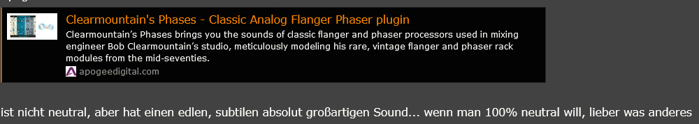

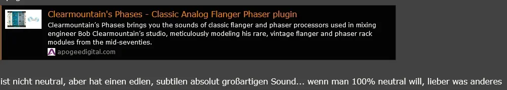

Apogee Soft Limiter
ist nicht neutral, aber hat einen edlen, subtilen absolut großartigen Sound... wenn man 100% neutral will, lieber was anderes

Apogee Soft Limiter
yep, und so klingt`s dann wenn er auf dem "Master" ist. (bei plus 4 db Drive.)
