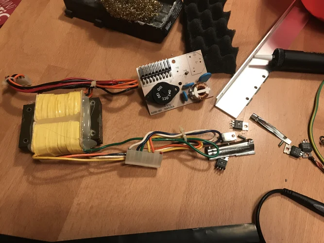

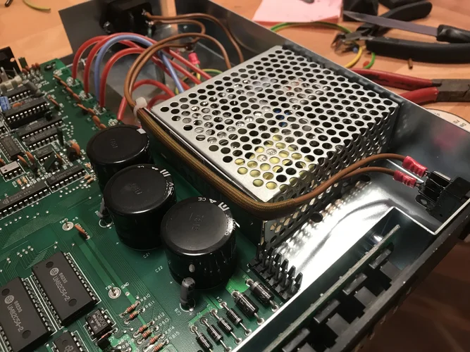

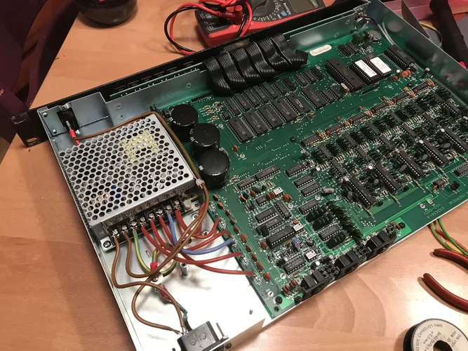

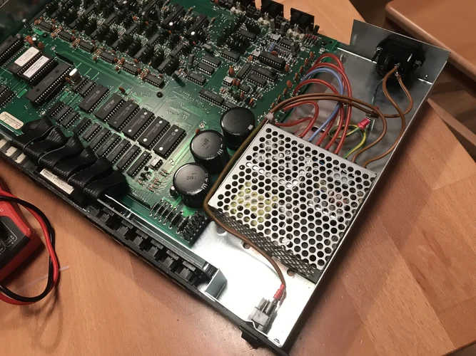

Die Matrix ist umgebaut und läuft :)
Man sieht das neue Schaltnetzteil , auf dem dritten Bild sind die Teile die dafür rausgeflogen sind. Bei der OP sind auch die Spannungsregler entsorgt . Die Matrix war vorher nicht mehr zu gebrauchen , gebrummt wie ein Vibrator..

Schöner Umbau - nur die Lötungen an der Kaltgeräte-Einbaubuchse hätte ich noch zusätzlich mit Schrumpfschlauch 'überzogen'...

Welches Schaltnetzteil ist das? Da ist nur das Schaltnetzteil angebaut worden und alles mit Spannungsversorgung rausgeworfen? Das Schaltnetzteil ist sauber genug? Gibts Klangunterschiede?
Also ist ein Meanwell, in China bestellt , 30€ . Es sind die Spannungsregler rausgeflogen und das Netzfilter, das Meanwell siebt schon selbst die Oberwellen heraus.. die Siebung der Matrix ist immer noch da und aktiv, also die paar Kondensatoren gegen Masse, aber das Netzteil ist schon so extrem stabil. Klangunterschiede gibts da keine, Strom ist Strom wenn er sauber ist.
Ich habe mitlerweile nur noch Schaltnetzteile bei den Bodenwarzen, einwandfrei.. Class D Amp an den Boxen ., Also Schaltnetzteil ist eher ein Vorteil als Nachteil

Also ich hätte jetzt noch ein Zwischenfall auf dem Board wegen einer losen Litze , eventuell selbst gezogen beim reinigen mit der Staubsaugerbürste ..
