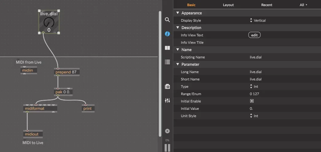

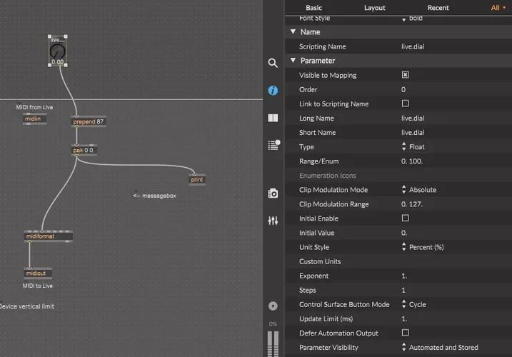

Ich sammele gerade erste Erfahrungen mit Max4Live und möchte ein nützliches Ziel verfolgen:
Eine Kontrolloberfläche für einen Behringer Pro-800 (für Ableton/ meinen Midi-Controller)
Das aktuelle Ziel ist, überhaupt erst einmal Rotary-Knob zu haben, um den Filter zu kontrollieren.
Es geht mir nur darum erstmal etwas Funktionierendes zu haben. Das Grundgerüst zu verstehen.
Anbindung des Synthesizers ist über USB. Midi-Settings entspr. vorgenommen.
Ich denke, ich übersehe etwas, oder habe noch etwas Grundsätzliches nicht im Sinn.
Siehe unten:
Wenn ich dieses Gerüst nutze, bekomme ich vom Synth die Rückmeldung, dass ein CC-wert um den Wert 1 von seiner aktuellen Position verändert hat.
Ich habe auch schon damit herum experimentiert, den Dial-Typ von float auf Enum (mit 999) und/ oder das Maximum der Steps auf 1000 zu setzen. Allerdings mit immer dem gleichen Ergebnis.
Ich kann noch nicht ganz herausarbeiten, wo mein Denkfehler ist.

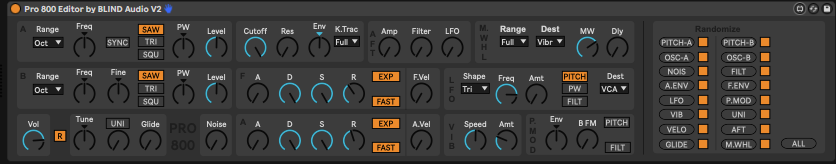

ich nehme es geht dir darum zu lernen wie das geht , nicht einen Controller für den Pro-800 zu haben. Denn ich meine den gibt es schon
M.i.a.u.: Walk-Man und exitLaub
Ja, es gibt schon einen guten m4l Editor.
Wenn ich mal mit eigenen Sachen nicht mehr weiterkomme, dann schaue ich in bestehenden Devices nach und versuche das aufzudröseln. Mal klappts besser, mal weniger.

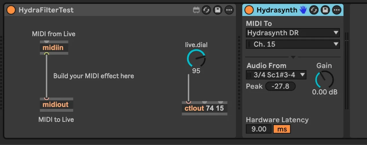

Siehe unten:

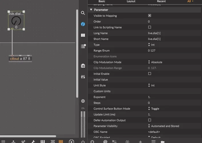

Der Fehler hier ist, dass du den float Ausgang des Live.dial verwendest, der gibt immer nur 0. bis 1. aus. Entweder du verwendest das linke Outlet oder du hängst zb ein [scale 0. 1. 0 127] zwischen das dial und deinem pak, das skaliert und wandelt dir deine floats auf 0-127 ints.

Zum Einstieg in m4l hat mir das Pack von Ableton gut geholfen.
Das ist auch gut. Hat mir beim ersten Kontakt auch sehr geholfen.
Ich sehe da erst mal nicht Falsches, rate aber dringend dazu, dass wenn Du Dinge grundlegend verstehen willst (es geht ja hier literally um "Kontrolle", nicht wahr?), dass Du erst mal die Finger von diesen völlig überfrachteten live-GUI-objekten lässt, deren 300 automatische Bullshitfunktionen beim Lernen, Verstehen und Coden mehr verwirren wie sie helfen.
Egal ob Hostanbindung, Skalierung oder Midilearn, das kann man alles auch selbst um ein GUI Objekt herum programmieren und die da rein investierte Arbeit lohnt sich früher oder später.

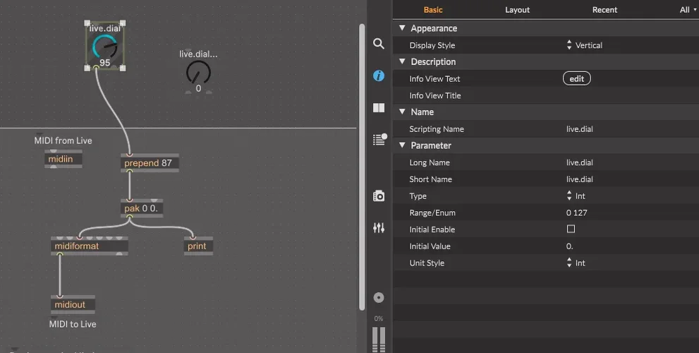

1.) Nimm mal einen [multislider] oder ein [dial] und stelle die im inspector auf einen Bereich 0-127 int ein.
Das hatte ich zu Beginn getan.

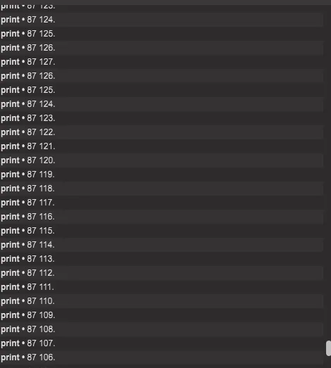

Kurios: Der Synth reagiert, ändert aber seinen Filterwert nur von 437 - 499.
Der Pro-800 gibt seine Werte immer von 0-999 auf seinem Display an.
2.) Oder mache es umgekehrt und betrachte das GUI Objekt als Teil des abstrakten Parameters, indem du ihm die range von 0-1 float zuweist, die du dann für MIDI mit 127 multiplizierst.
Ich denke, ich verstehe nicht ganz (im Kontext der neuen Umgebung). Sorry, bin noch doof.
Ich würde für mich herausziehen, eingehendes Midi vom Gerät abzufangen.
Spätestens wenn Du das Bedürfnis hast die Richtung umzudrehen, den Wertebereich des GUI Elements exponentiell zu verzerren, mehrere zu kombinieren, den immer gleichen Regler verschiedene Funktionen zuzuweisen, 14-bit pitchbend damit zu senden, oder das GUI woanders zu spiegeln oder gegen ein anderes auszutauchen o.ä. wirst Du Dir dankbar sein, wenn du mit 2.) angefangen hast.
Faustregel: Überall wo es geht, immer mit normalized float arbeiten. Ist immer ein einfachsten zu berechnen.
Ai! Ai!
Sorry auch, ich hatte dein Ausgangspost falsch gelesen, ich dachte bei dir funktioniert alles! - aber du hast ja gesagt nur EIN wert hätte sich im Synth geändert (statt mehrerer, was hätte passieren sollen)
Diesen Teil der Frage hat Slushyluv inzwischen richtig beantwortet (falschen Ausgang gewählt) - was natürlich genauso eine "Lösung" darstellt wie mein Vorschlag diesen live.quatsch generell nicht zu benutzen.
Hint: Das hättest du übrigens merken können , wenn du von deinem korrekt eingesetzten print Objekt auch Gebrauch gemacht hättest. :)
Es ist meistens eine Falle in die man da tappt, wenn man denkt komplexere Objekte mit mehr Optionen würden einem die Sache leichter machen. plus, minus, expr und gate sind deine Freunde in den ersten Wochen. Alleskönner (oder fremde patches) sollte man erst einsetzen, wenn man überblicken kann, was sie intern wohl machen.
