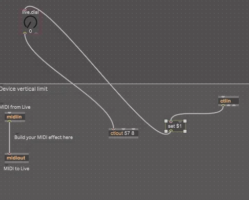

Hier einmal der Patch:
Leider nicht ganz erfolgreich.
Das Filter wird zwar angesprochen. Aber, eben nur im vorher schon beschriebenen Bruchteil des Rahmens.
Von besagten 63.
Hier die Einstellungen im Clip.
Signal geht aber raus auf Ch.08
Du solltest zwischen ctlin und dem Live.dial eine messagebox mit set $1 platzieren, sonst bekommst du leicht midi-feedback, das set verhindert die Ausgabe des Live.dials wenn es vom ctlin werte bekommt.

Das Dial ändert den Filter, wie ich nun etwas hören konnte. Aber eben nur in einem minimalen Bereich.
Hat jemand sonst eine Idee, ob es Sinn macht das hoch zu skalieren oder, wo man sich mal an den Behringer-Support wenden kann?

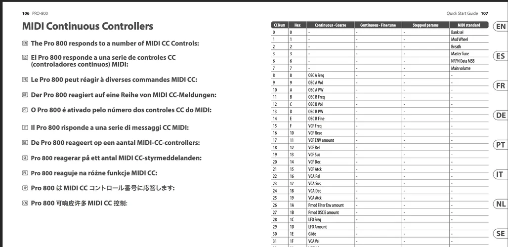

klar kann man probieren, verstehe den scale ansatz aber auch nicht. Laut Behringer manual sieht’s so aus (https://cdn.mediavalet.com/aunsw/musictribe/fPv8QdpOlk-UMxubemD4TA/O-gct7kVwEyIf0i6d28rqA/Original/QSG_BE_0718-ABF_PRO-800_WW.pdf)
Also VCF hat den CC wert 87. CCs laufen von 0 bis 127. Was soll da Scale bringen?
Fraglich ist für mich. ob am Behringer alle Midi einstellungen richtig sind?
vor allem:
ist midi cc auf Rx bzw. TxRx eingestellt? (receive/transmit midi CC) würde mal nur Rx aktivieren.
Ist der Midi Rx Channel auf 8 bzw. am gleichen Kanal wie du aus Ableton sendest?
vor allem:

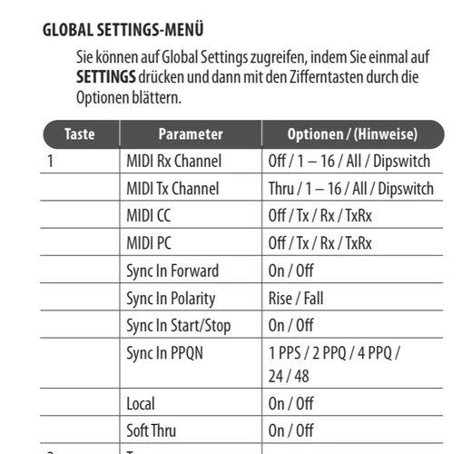

@banalytic
Diesbezüglich habe ich alle Settings drinnen.
Syn Forward ist an.
Chanels Sind RX/TX auf Ch.08 - Ebenso Midi CC und PC
PPQN ist auf 24
Local und Soft Thru sind "On"

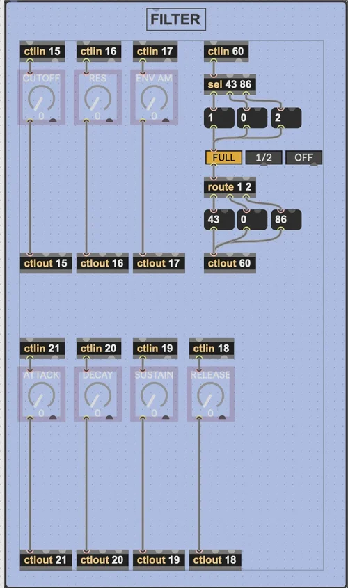

Ich bin bisher noch nicht schlau draus geworden.
Insbesondere, weil der ctlin und ctlout jeweils ein "15" (vermutlich der Channel) hinten dran hatten, was mich doch wundert.
Ich habe jetzt erst die vorherigen Posts durchgesehen, sorry.
Kurzversion: Du sendest die falsche Controllernummer, das läuft bei Dir falsch.
CC 15
ist VCF FREQ Coarse
CC 87 ist VCF FREQ Fine
Will heißen, wenn Du von 0-127 auf CC 87 sendest, ist das erwartbare Verhalten eine minimale Änderung des Filters, nämlich das FINE-Tuning der Filterfrequenz.
Du willst ja aber eine Filterfahrt machen, also Coarse, also CC 15.
Schau Dir meinen EDITOR an, das ist super simple mit dem CTLIN und CTLOUT Objekt umzusetzen:

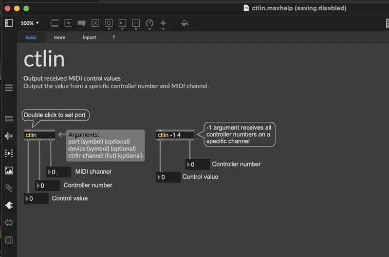

Lies immer die Referenz und die Beispiele dazu durch. Ich kenne keine Hilfe, die so gut gemacht ist wie die von MAX.
Dann kannst Du auch easy den ganzen Rest für den Pro800 bauen. Die Schalter, Umschaltung der Wellenformen, etc funktionieren
alle mit Bereichen. D.h. von 0-62 z.B SAW Wave, dann von 62-127 PULSE, etc. .... Die Mathematik dahinter ist einfach.
