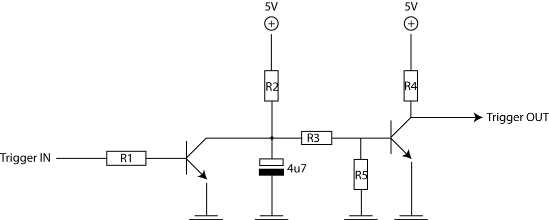

R3: 12V/330Ohm sind (P=U²/R) 440mW... jo, das wird warm. (Aber immerhin weiß ich damit jetzt sicher, wo der Ruhepegel ist. )
4,7kOhm wären wohl angemessener.
Der Impuls ist nicht zu 'schwach' sondern zu kurz.
(Die Reinzeichnung hat das Corel leider gefressen...)
R1 = 47k
R2 = 10k
R3 = 47k
R4 = 4k7
R2 und der Elko bilden die Zeitkonstante für die Impulsverlängerung, die anderen Widerstände sollten in sinnvollen Grenzen praktisch beliebig wählbar sein - alles 10k geht auch...
Ob du den rechten Transistor an +5 oder +12V hängst bleibt dir überlassen - sollte beides gehen.
hmm, also leider ist immer noch kein konstanter impuls möglich.
hab mal beide transistoren an +5 V gehängt, bei +12 V kommt plötzlich kein trigger mehr... :-(
scheinbar ist die zeitkonstante immer noch zu klein... woran muss ich da drehen? ein grösserer elko, oder ein poti an r2 und dann den richtigen widerstand suchen?

Besser R2 grösser machen. (47kOhm)
Während der langen Pausen lädt R2 den Elko auf. Die End-Spannung ergibt sich aus dem Spannungsteiler R2/R3 + die Spannung an der Basis-Emitter-Strecke von T2 (rechter Transistor) (ca. 0,7V). (ca. 3,5V)
Wenn jetzt ein Impuls kommt, dann muss der Transistor T1 (links) den Elko komplett entladen bekommen. Mit R1=47k an 5V-0,7V UBE(T1) gibt das einen Basisstrom von ca. 100µA * Stromverstärkung (geraten 200) sind ca 20mA, die entladen den Elko um: (mit U=It/C ) 20mA/4.7µF=4V pro ms. Bei einem 1ms Impuls reicht das grade so, wenn du den Elko dann noch grösser machst, muss also der Basiswiderstand R1 kleiner werden.
Wenn du R4 an 12V hängst, kannst du in Reihe zu R4 eine Leuchtdiode unterbringen. Die sollte dann entsprechende blinken, damit sie einigermassen hell leuchtet: R4 auf 1k Ohm runtersetzen.

so, ich will diesen thread gerne wieder zum leben erwecken, denn es ist so, dass die triggerschaltung die hier entstanden ist zwar tut, aber jedoch nur so "halb":
Der original trigger der TR 808 bietet ja im zusammenspiel mit der sh-101 mehrere möglichkeiten des antriggerns eines arpeggios oder einer sequenz des int. sequenzers, je nachdem ob man den schalter der ENV auf GATE + TRIG oder auf GATE oder auf LFO mode stellt. hier der ausschnitt aus dem owners manual der 101:
im service manual der tr-808 steht zudem dass der trigger der 808 genau 1ms lang ist, und diese länge auch benötigt wird um ein externes Instrument damit antriggern zu können; mit dem roland trigger als sample via MPC funktioniert es wie es soll - mit meinem trigger funktioniert einfach nur das tonantriggern, jedoch nicht mit diesen ganzen möglichkeiten.
im oszilloskop sieht mein trigger auch komplett anders aus im vergleich zum original:
Sample vom trigger der 808 (bei 0.2 Volt Div am Oszilloskop)
Mein trigger der MB-808 (bei 0.5 Volt Div.)
wie könnte ich denn nun meinen trigger (der auf der schaltung von fetz basiert) so modifizieren dass er dem der 808 näher kommt? könnte es an der negativen triggerkurve liegen? oder ist vor allem die länge das entscheidende kriterium?

Der Puls an "A" muss schon positiv sein, sonst stimmt da was nicht. (Das Signal sieht so aus, wie es am Plus-Pol des Elkos aussehen sollte!)
Um den Puls länger zu bekommen würde ein Widerstand an der Basis des 2. Transistors gegen Masse helfen. (Übern Daumen müssten 10k sinnvoll sein. )

hmm, hab das mal aufgemalt, als die schaltung von dir mit R5 gegen masse, 10k?
aber dass das Ausgangsignal negativ ist würde dadurch ja nicht behoben, oder?
hab ich evtl. die falschen Transistoren verwendet?
V1: PNP BC177
V2: NPN BC 141/16

Eeehm, wo siehst Du in der Schaltung einen PNP Transistor? (Merke PNP = Pfeil Nach Platte)
  • #43
argh, right. das könnte schonmal der erste fehler sein... werd ich heut abend gleich mal checken, ob ich da wirklich zwei verschiedene Transistoren verbaut hab;
danke ;)

super, danke euch fürs nochmalige befassen mit dem alten thred - es lag sowohl natürlich an dem Transistor, jedoch auch an dem 10k Widerstand am zweiten transistor. Ohne diesen ist das Signal zu Kurz, mit diesem ists perfekt. funktioniert wie es soll.
danke & grüsse
