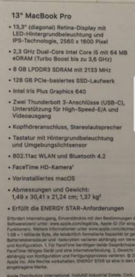

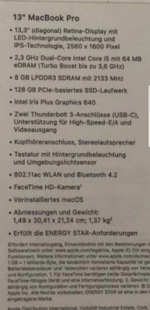

Und doch, Zeit für Erneuerung ist da. Ich habe ein preiswetes Angebot für ein MBP 2016-2018, 8/128.

Also am besten ist natürlich gerade das 6-Kern MBP von 2018, würde nicht 2016er nehmen, weil da passierte der große Sprung. Man kann da schon sehr weit kommen. Und es dürfte sich lohnen, aber - klar das mit dem höchsten Takt klicken - bringt als Single-Core Leistung nämlich für Audio am meisten.

Achso... das Bild hab ich ignoriert
also 8GB ram sind sicher ok
aber 128 GB SSD würde ich dringend von abraten. Das ist zu wenig. 256 GB unterstes Minimum. Aber 512 GB sind schon sinnvoll.
