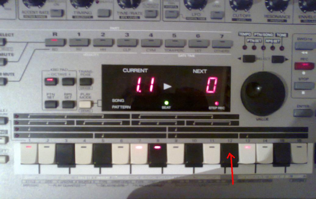

Hier zur Erklärung:
Ich habe ein Drumpattern erstellt und möchte nun bspw. nachträglich das Pattern verändern.
Dafür drücke ich zwei mal die Rec-Taste und bin nun in dem Modus der auf dem Bild zu sehen ist.
Einige Tasten leuchten permanent (auf der "Mini-Tastatur") und zwar weil sich hinter jeder Taste ein Drumsound "verbirgt" den ich zuvor ausgewählt und in diesem Drumpattern verwendet habe und wenn ich nun Shift+ die jeweilige Taste und anschließend ein weiteres Mal auf Rec drücke so beginnt die Wiedergabe (bzw. die Aufnahme, wie auch immer) und nun leuchten die Tasten auf die ich zuvor als Pattern eingegeben habe und das Pattern lässt sich auch auf gewohnte (und ausnahmsweise mal intuitive) Weise verändern.
So weit so gut.
Weniger gut ist allerdings, dass auch unter einer Taste die nicht aufleuchtet (siehe Pfeil auf dem Foto) ein Sound liegt den ich vorher im Pattern programmiert habe (Open High Hat).
Zwar lässt sich auch die auf die oben beschriebene Weise auswählen und das Pattern anschließend verändern, allerdings kann ich ja optisch gar nicht erkennen, dass dieser Sound in dem Pattern überhaupt verwendet wird, da die Taste ja nicht aufleuchtet...
Warum leuchten einige verwendete Sounds (die Tasten) auf, andere aber nicht?
So ein Drumkit besteht ja aus vielen Sounds, es kann ja nicht sein, dass man da manchmal raten muss weil halt nicht alle verwendeten Sounds angezeigt werden....
Wenn du zweimal REC drückst, befindest du dich im STEP EDIT Modus. Im Display wird die aktuelle Position in der Sequenz angezeigt (1.1.0 = Takt 1, erster Vierteltakt, "ppq-Schritt*" 0). Die aufleuchtenden LEDs zeigen die an dieser Position gespielten MIDI-Noten an (bzw die in dem momentan sichtbaren Oktavbereich). Durch Drehen am DATA DIAL springst du in der Sequenz von Event zu Event und kannst diese editieren (Velocity, Gate, löschen, andere Noten setzen).

Ok danke erstmal für die hilfreiche Erklärung!
Und ja, als ich dann das Rad mal etwas gedreht hab', kam die OHH dann auch wirklich zum Vorschein (die Taste leuchtete also nicht weil einfach auf der 1 keine OHH war).
