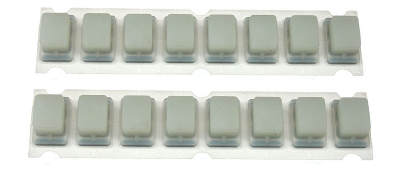

Ich benötige für eine Roland MC909 einen Satz Velocity Pads P/N 03017690 –Rubber SW A (2x, da eine Leiste von 1-8 geht).
Die Anfrage beim Roland Support war leider negativ, da die Pads nicht mehr geliefert werden! Schade.
Weder Ebay noch Syntaur haben die Teile mehr im Stock. Was nun?
In einem Yahoo Forum wurde gepostet, dass man die Pads mit Graphitkleber reparieren kann. Hat das jemand ausprobiert? Hat jemand da eine Idee welches Produkt man da verwenden kann?
Alternativ freue ich mich natürlich auch über einen Tip wo ich die Teile noch kaufen kann ;)

Neue Pads kosten 30€ ?!!!! ne Pulle Isopropanol 8€... wenn ich diesen Liter großzügig in der 909 verteile etwas auf einem Tupfer entnehme und damit die Kontaktflächen des Pads säubere sollte alles wieder fluppen oder?

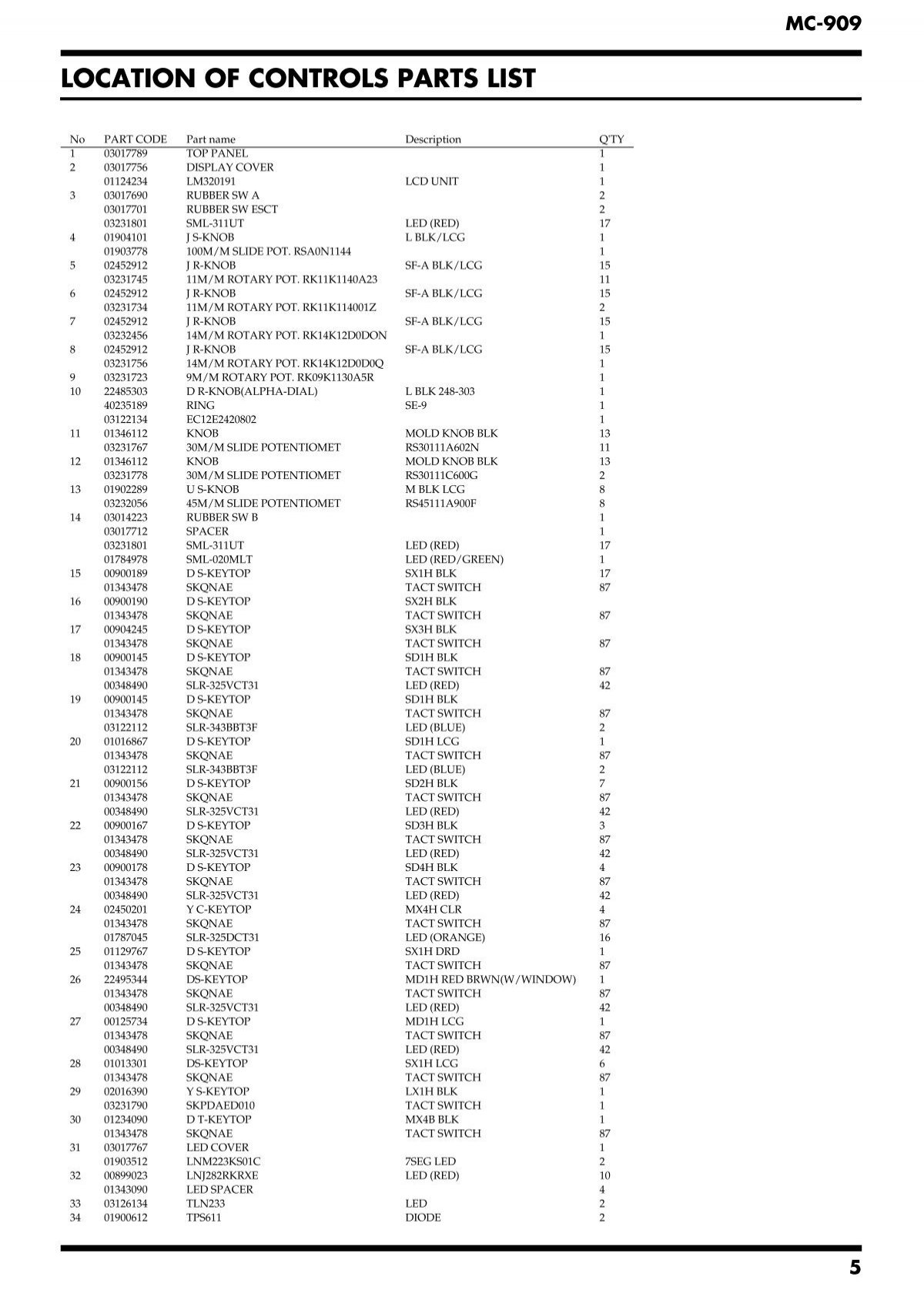

Hier gibt es eine gute Anleitung bezüglich dem Austausch der Pads:
Der Aufwand ist jedoch nicht ohne...
Die benötigen Art. Nummern findet man unter:

Ich habe in den ca. 18 Jahren welche ich die MC-909 habe bereits 3x die Pads ausgewechselt.
Aufwändig daran ist, dass die Pads so verbaut sind, dass man wirklich duzende Schrauben (welche auch noch unterschiedlich sind) lösen muss um daran zu kommen.
Auf der Platine habe ich noch nie was gemacht, nach dem Wechsel der (Gummi) Pads lief alles wieder wie es sollte.

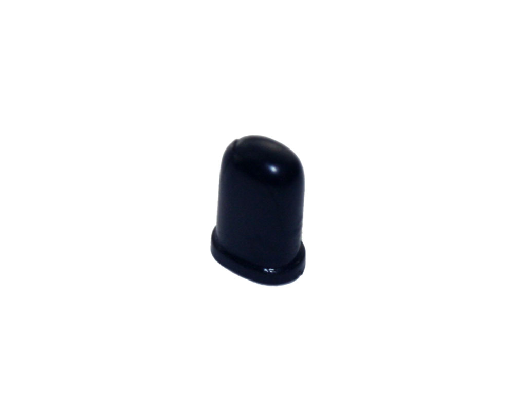

Weis jemand woher man die Schwarzen Sliderkappen (ADSR z.B.) bekommt?
Oder würde jemand 3 Stk. verkaufen?
Sliderkappen würde ich die Assituninglösung bevorzugen und Schrumpfschlauch passend schneiden..
hält dann bis die Elkos auslaufen und sicher länger... oder umdrehen und vorsichtig in frischen Bitum tauchen...

Schade das er diese transport buttons nicht hat.
Den bei denen ist auch die Farbe schon etwas ab.
Die Assituninglösung finde ich nicht so toll. Bitumen
wird nicht fest. Und die Schrumschläuche find ich auch
nicht so toll. Scheinbar sind die nur bei der verbaut
worden und bei der CR78 in weiß.
Der wäre es halt.

So heute bei Syntaur geordert für inkl. Versand 51.90 USD....

Heute angekommen und eingebaut mit Hilfe dieses Videos:
Er lobt dort 1h jedes einzelne Rolandbauteil und erklärt einige nette technische Details wie Timescratching, Velocity etc.. :)
und natürlich warum Roland die Wahl der Dinge ist und wo im digitalen die Unterschiede zwischen Billigsynth und Profisynth liegen im niedlichen indienenglisch...
https://www.youtube.com/watch?v=Q88_nOMVW6M

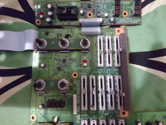

Verdammt viele Schrauben... und aufwendiger wie gedacht... gleich mit saubergemacht alles...
Kann jetzt noch was von Zoll nachträglich kommen?
ach und so sieht das vermutlich aus wenn Potis bisschen halten sollen anders als Wackeldackel der ESX oder TD3?
