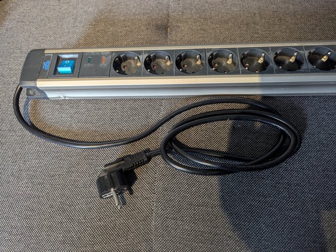

Gestern wollte ich Musik hören, über mein System. Dazu muss dann erstmal alles nötige eingeschaltet werden. Dann ist mir bei meiner 10 Fach Mehrfachsteckdose von AS aufgefallen,
dass die LED von dem Ein- Ausschalter merkwürdig flackert. Zwei Geräte die u.a. anderem an der Steckdose hängen haben auf Ihren LEDs auch auch so merkwürdig geflackert (zwei Behringer Ultra Di Pro).
Dann dachte oh, dass ist schlecht und habe rasch alles umgesteckt, an billige einfache Mehrfachstecker, damit ich erstmal den kram weiter nutzen kann.

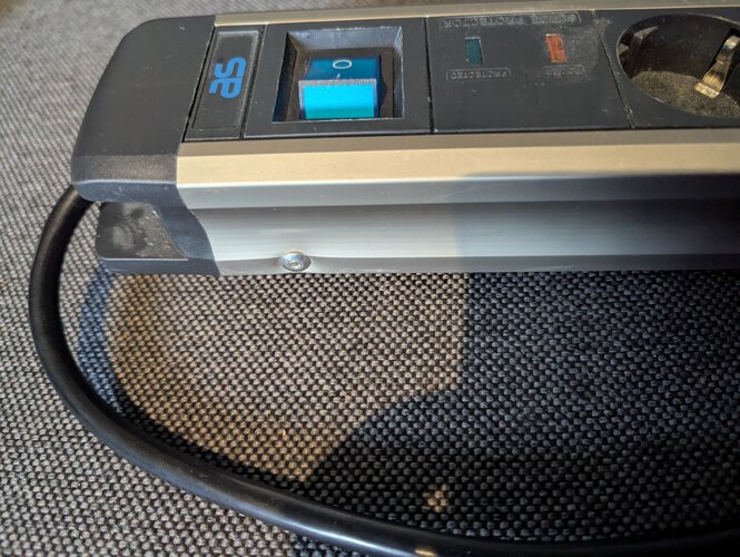

Als ich heute dann die 10 Fach Mehrfachsteckdose von AS aus der Verkabelung gelöst habe, ist mir was merkwürdiges aufgefallen (siehe Bilder):
Seht Ihr was ich meine?

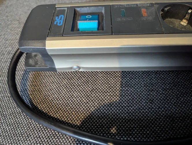

Hmm, die Delle bei der Popniete, oder ist es ne Inbus-Schraube?
Ja, diese Popniete sieht so aus, als ob die da nicht hingehört, da die so eingedrückt drinsitzt. So eine Niete ist nur da an der ganzen Steckdose, sonst nirgends.
Diese Niete macht an dieser Stelle überhaupt keinen Sinn.

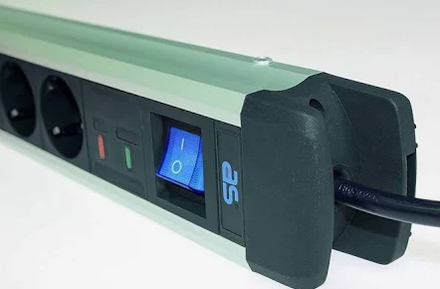

Hab mir gerade mal Bilder dazu angesehen. Popniete scheint da hinzugehören.
Also vermutlich alles gut. (solange nix verschmort aussieht, bei den Kontakten o. am Stecker)

Danke für's teilen. Da die Popniete bei mir so unprofessionell aussieht, kamen dann bei mir wohl die Paranoia hoch, das damit was nicht stimmt, in Kombination mit dem Flackern.
Habe das Ding auch mal mit einem alten ausgemusterten Anlog Gerät getestet und konnte dabei kein Problem feststellen, auf den ersten Blick und nach mehrfachem Ein- Wiederausschalten.

Ich vermute mal stark, daß damit der Kontakt des Schutzleiters an die Aluleiste realisiert ist...
